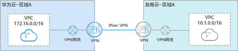

基于公网,通过VPN的加密通道连通VPC和友商云网络。
如图7所示,用户的业务一部分部署在华为云上区域A的VPC内,一部分部署在友商云区域A的VPC中,通过VPN基于公网的加密通道,可以快速连通华为云和友商云的网络通信。相比云专线,使用VPN,配置更简单且成本较低。
图7 通过VPN连通VPC和友商云
图中友商云对应的VPN、VPC名称仅为示意,实际云服务名称请以友商为准。

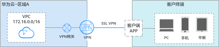

客户终端通过VPN接入华为云时,建议您选用SSL VPN。SSL VPN是一种基于SSL协议的虚拟专用网络技术,允许远程用户通过加密的方式安全地访问企业内部网络资源。详情请参见通过终端入云VPN实现移动端和VPC互通。
如图9所示,使用某个办公应用时,用户可在PC、手机、平板等终端设备上,通过该办公应用的客户端APP,实现对云上VPC内资源的远程访问。
图9 通过VPN连通VPC和客户终端

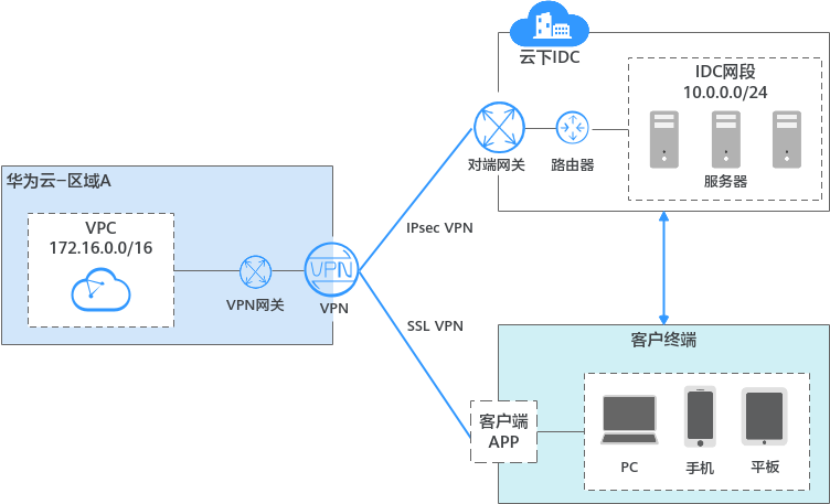

若企业部分应用同时部署于华为云与IDC,可在VPN网关实例中同时启用IPsec VPN与SSL VPN,实现对IDC及客户终端网络的同步连接。如图10所示,连接建立后,客户终端与IDC均能访问 VPC,且客户终端与IDC能相互通信。
图10 通过IPsec VPN与SSL VPN连通VPC、客户终端以及IDC
