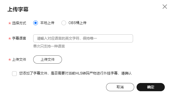

字幕操作如下所示:
  1. 单击音视频所在行的“管理”,在“基本信息”页签单击“编辑”,进入基本信息编辑状态。
  2. 单击“上传字幕”,弹出“上传字幕”对话框,如图3所示。
    参数配置说明,如表2所示。
    图3 上传字幕
    表2 上传字幕
    参数
    说明
    选择方式
    选择字幕上传的方式。
    包含如下选项:
    • 本地上传
    • OBS桶上传
    字幕语言
    输入对应语言的英文字符,单次仅支持一种语言。
    本地上传方式
    单击“上传文件”,选择本地字幕文件上传。
    OBS桶上传方式
    输入字幕文件存放的OBS桶名和OBS路径。
  3. 字幕文件设置完成后,单击“确定”,字幕添加完成。
    支持单击字幕文件右侧的“设为默认语言”,将当前语言的字幕文件,设为默认语言。
  4. 可以参考2~3,依次添加多语言字幕。
    仅外挂字幕场景,需要执行本操作。
  5. 单击“保存”后,关闭编辑状态。
