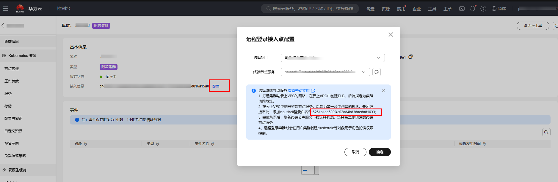

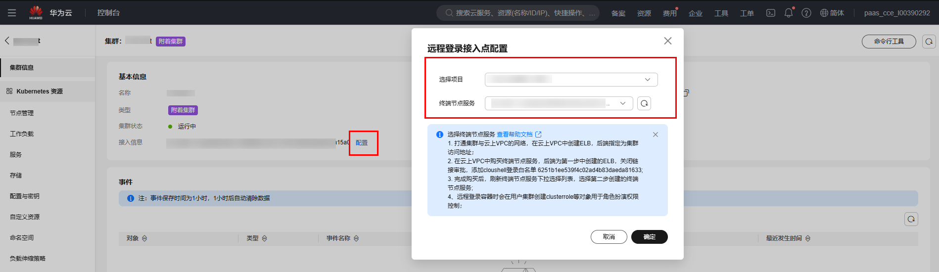

- 进入目标集群的“基本信息”页面,单击基本信息页面的“接入信息”对应的“配置”按钮。
- 选择项目:如果开通了IAM项目,还需要选择一个项目。
- 终端节点服务:可选择已有VPC终端节点服务,或者新建VPC终端节点服务。
- 单击“确定”。
等待集群接入信息配置成功后,“接入信息”将显示接入终端节点服务的名称,说明集群远程登录接入点已配置成功。

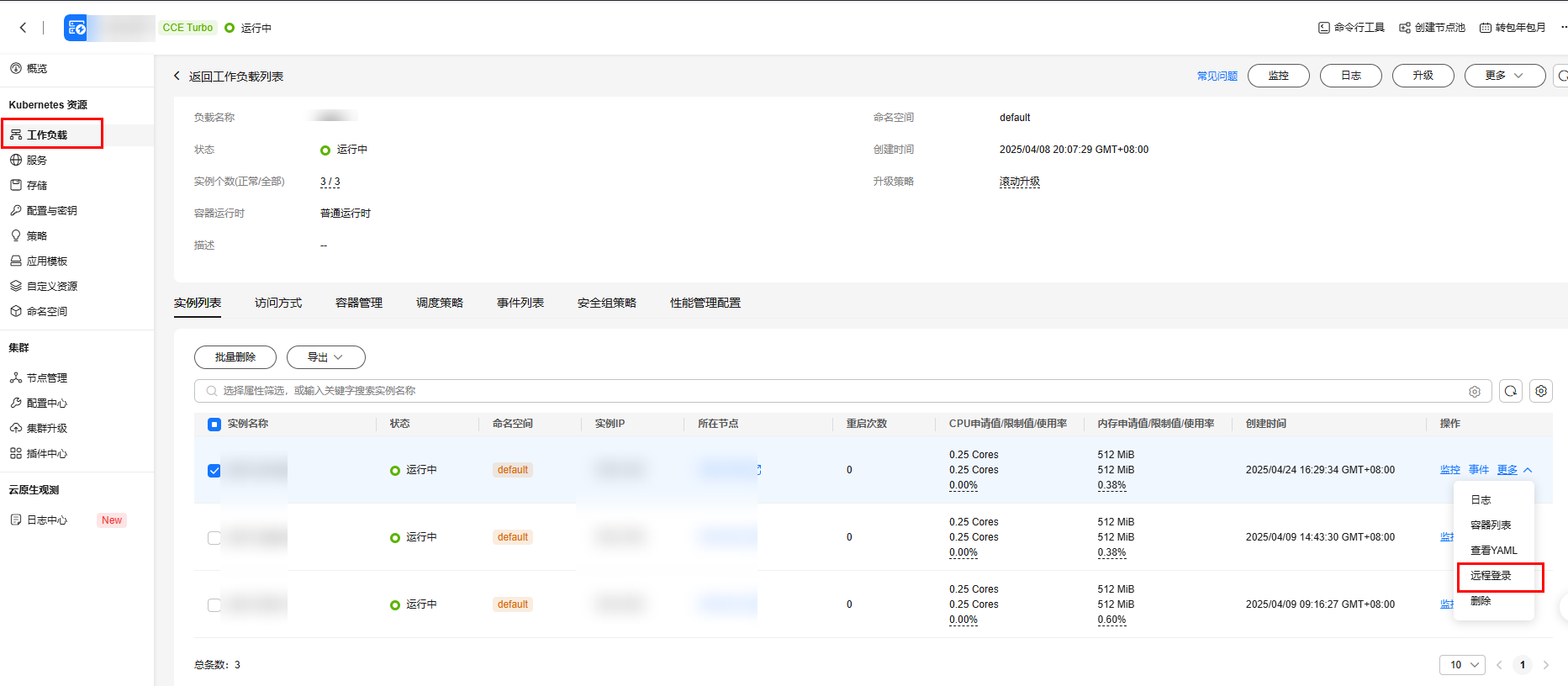

- 在左侧导航栏选择“工作负载”,单击目标工作负载名称,查看工作负载的实例列表。
- 单击目标实例操作列中的“更多 > 远程登录”。
图1 登录容器

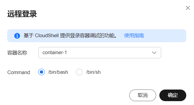

- 在弹出窗口中选择要登录的容器以及命令,然后单击“确定”。
图2 选择登录的容器与命令

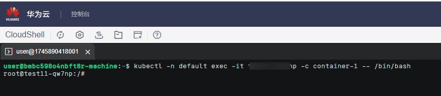

- 页面会自动跳转到CloudShell,并初始化启动kubectl,然后自动执行kubectl exec命令登录到容器。
请等待kubectl exec 命令自动执行后再进行后续操作,此命令出现需要一段时间 5-10秒。
图3 CloudShell页面

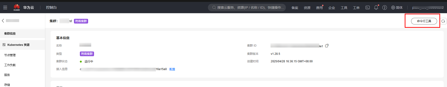

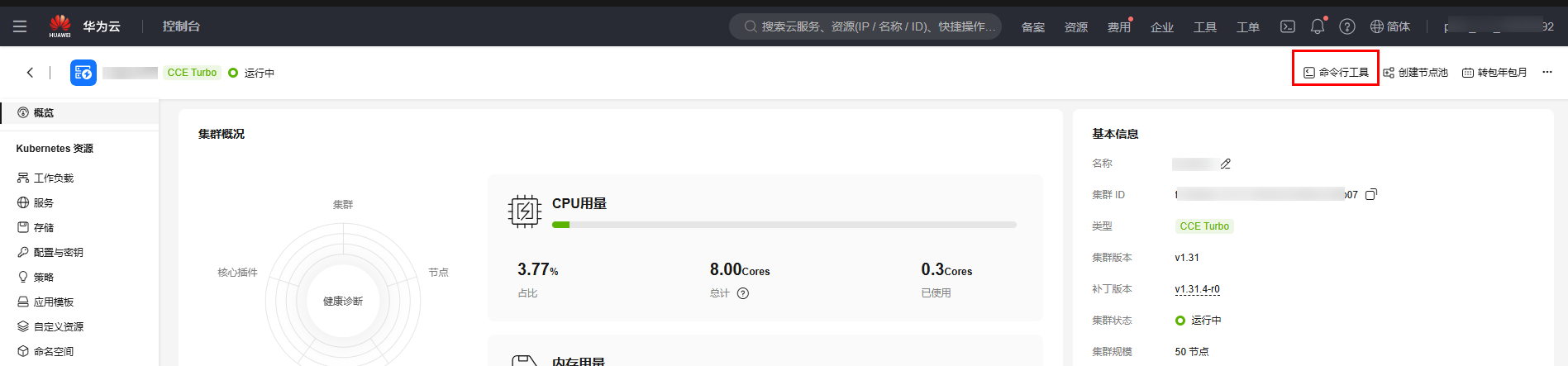

- 在集群基本信息页面,单击页面右上角“命令行工具”即可使用CloudShell。
图4 未加入舰队集群CloudShell

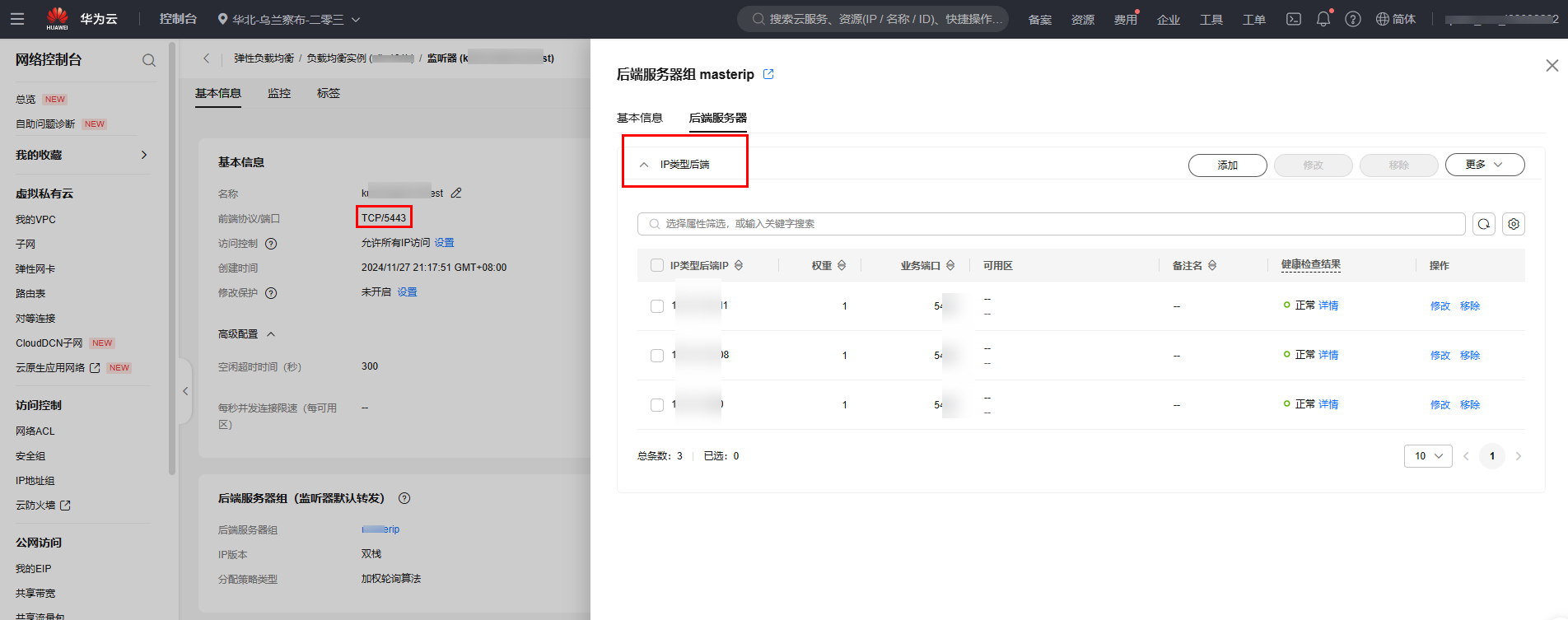

图5 已加入容器舰队的集群CloudShell
