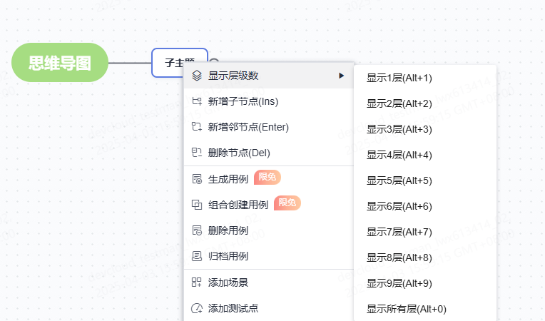

    显示层级数
    在思维导图中,用户可以指定展开的节点层级。
    单击鼠标右键,在页面下拉列表中选择“显示层级数”,单击目标层数。

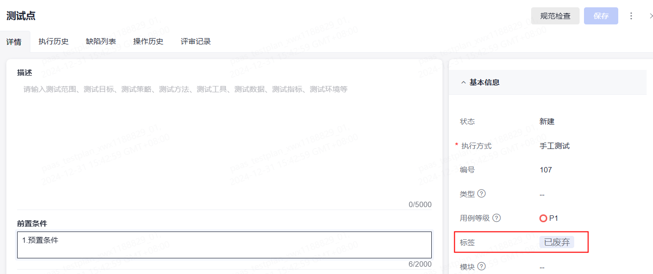

    • 不同步删除测试用例中的用例:只删除思维导图中生成的用例格式,在CodeArts TestPlan中的测试用例列表里将保留已生成的用例。
    • 测试用例中用例打“已废弃”标签:在手工测试用例列表中,单击目标用例名称,可以看到基本信息里已标记“已废弃”。
