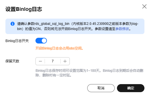

  6. 单击“设置Binlog日志转储”,在弹框中打开Binlog日志开关,并设置Binlog日志的保存时间,Binlog日志的保存时间范围可设置为1~180天。
    图1 设置Binlog日志
  7. 单击“确定”,保存Binlog日志设置。

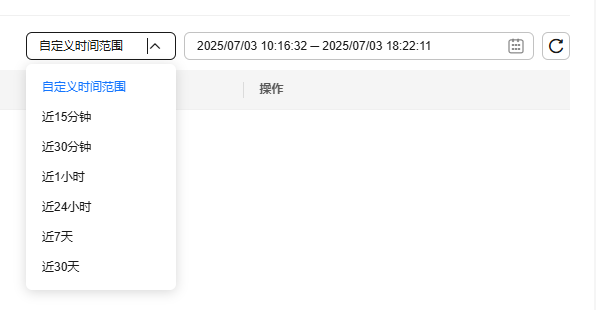

    • 您可以在页面右上角选择查看近15分钟、近30分钟、近1小时、近24小时、近7天、近30天的Binlog日志,也可以查看自定义时间段范围内的Binlog日志。
      图2 选择时间段
    • 您还可以在操作列单击下载,将Binlog日志下载到本地进行查看。
