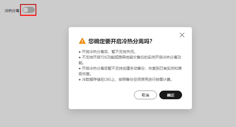

  5. 在“冷热分离”右侧单击,在弹框中单击“确定”,打开冷热分离开关。
    图1 开启冷热分离

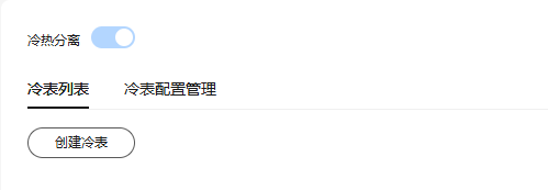

  6. 单击“冷表列表 > 创建冷表”。
    图2 创建冷表

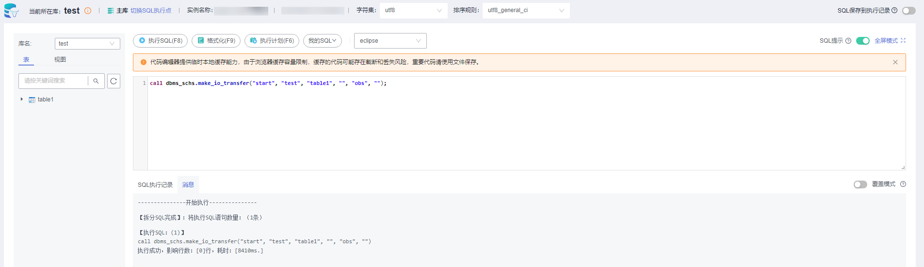

  9. 执行设置冷表的SQL命令。
    • 创建冷表
      CALL dbms_schs.make_io_transfer("start", "库名", "表名", "分区名", "", "obs");
      例如:
      CALL dbms_schs.make_io_transfer("start", "test", "table1", "", "", "obs");
      图12 创建冷表

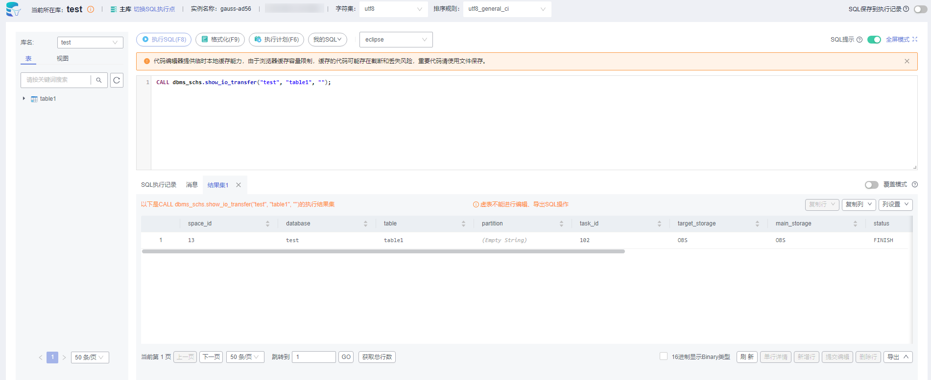

  10. 查询归档或回迁状态。
    CALL dbms_schs.show_io_transfer("库名", "表名", "分区名");
    例如:
    CALL dbms_schs.show_io_transfer("test", "table1", "");
    图13 查询归档或回迁状态

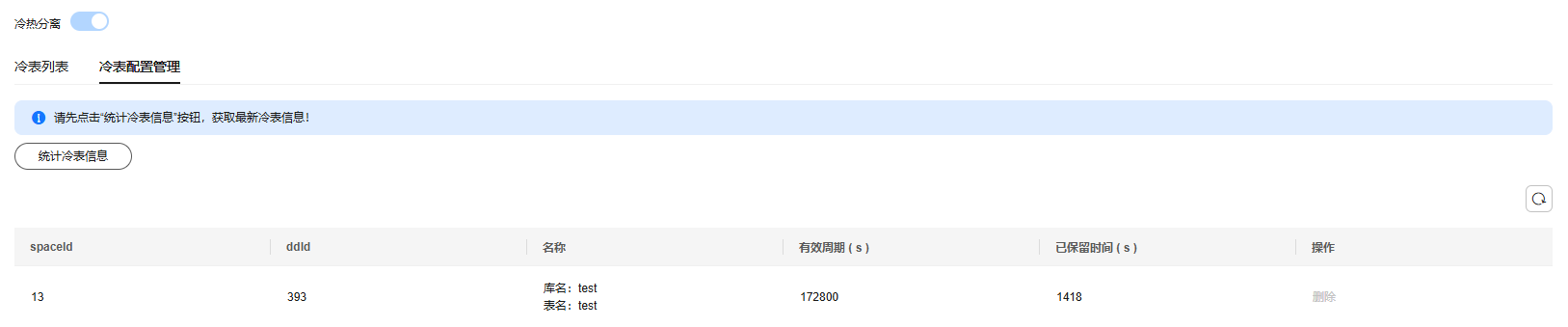

  5. 选择“冷表配置管理”页签,单击“统计冷表信息”。
  6. 当实例状态从“统计冷表信息中”变为“正常”,表示冷表信息统计完成。列表展示当前的冷表信息,包含冷表名称、有效周期和已保留时间。
    图15 冷表信息
    表1 冷表信息参数说明
    参数
    说明
    spaceId
    表空间ID。
    ddId
    表ID。
    名称
    冷表的库表及分区信息。
    有效周期
    冷表回迁后需要保留的时间,单位是秒。
    有效周期与同区域备份策略的保留时间有关,取值为(备份保留天数+备份周期最大间隔)x 24 x 3600。
    如:
    备份周期是周一~周天,每天备份,则有效周期为(备份保留天数+1)x 24 x 3600。
    备份周期是周一、周二、周五、周六、周天,则有效周期是(备份保留天数+3)x 24 x 3600。
    备份周期是周天 ,则有效周期是(备份保留天数+7)x 24 x 3600。
    已保留时间
    冷表回迁后已保留的时间,单位是秒。
    数据量大小
    冷表数据占用OBS空间大小,单位是MB。
  7. 当冷表的已保留时间大于等于有效周期时,您可以单击操作列的“删除”,删除回迁后还残留在OBS的冷数据。
