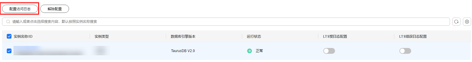

  4. 选择一个或多个实例,单击“配置访问日志”。
    图1 批量配置访问日志

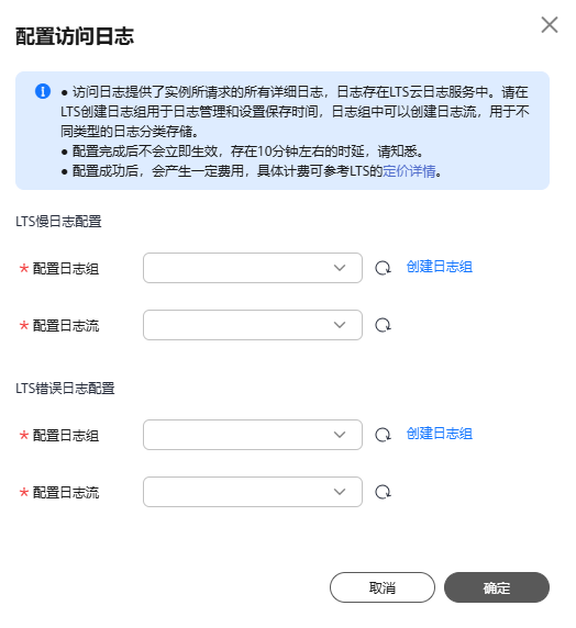

  5. 在弹框中为需要配置的日志类型选择日志组和日志流,单击“确定”。
    图2 配置访问日志

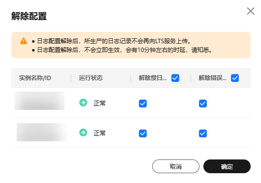

      1. 选择一个或多个实例,单击“解除配置”。
      2. 在弹框中,单击“确定”。
        图3 解除配置

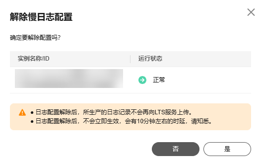

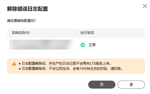

      1. 单击目标实例的“LTS错误日志配置”、“LTS慢日志配置”或“LTS审计日志配置”列的。
      2. 弹框中单击“是”,解除配置。
        图4 解除慢日志配置
        图5 解除错误日志配置
