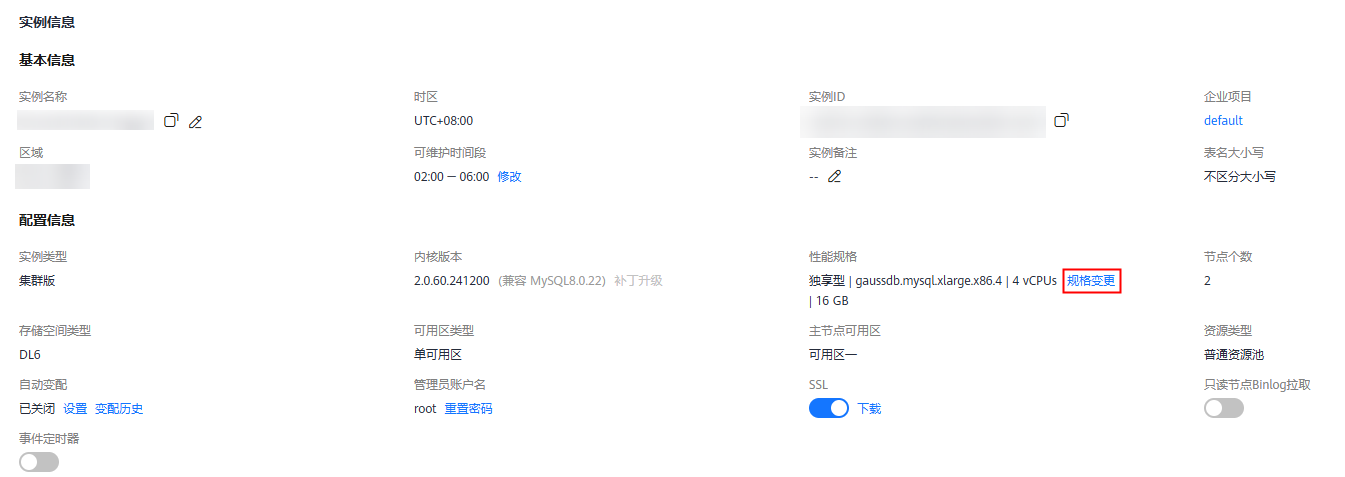

    • 单击目标实例名称,进入实例概览页面。在“配置信息”模块的“性能规格”处,单击“规格变更”。
      图1 配置信息处规格变更
