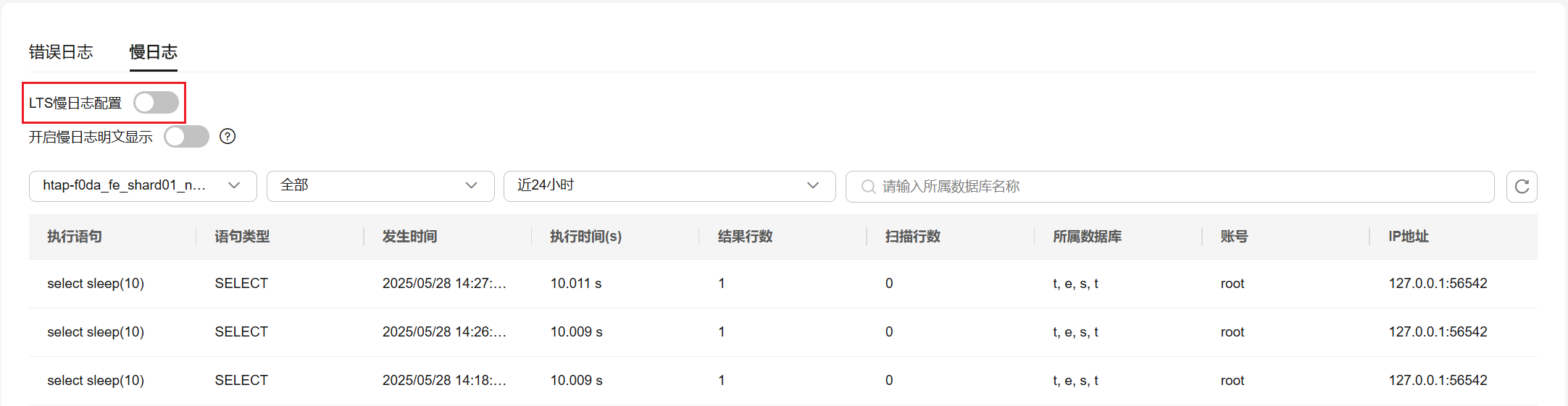

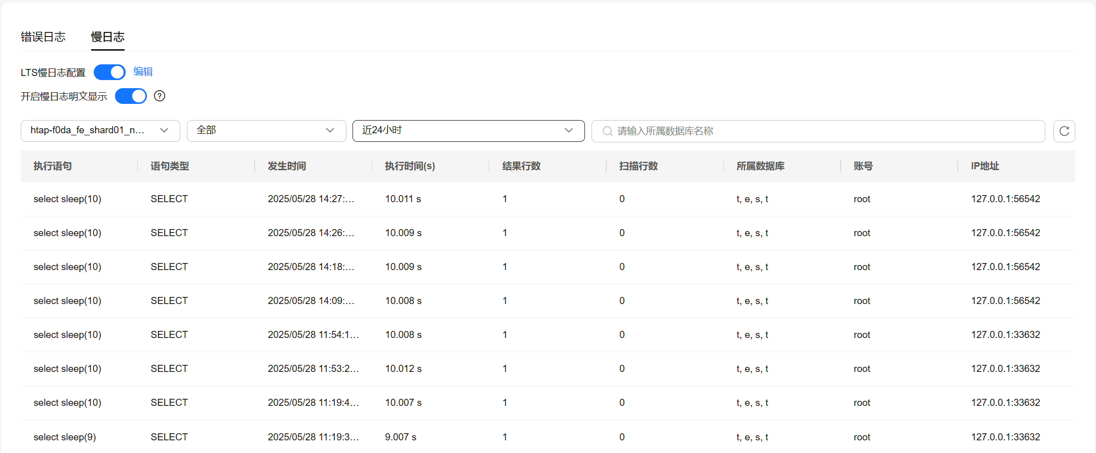

  7. 选择“慢日志”页签,查看慢SQL语句的详细信息。
  8. 查看指定数据库下,不同节点和不同SQL语句类型的慢日志记录。
    图1 查看慢日志

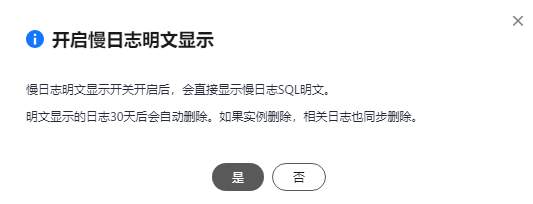

    • 慢日志明文显示
      如果您需要慢日志明文显示,单击“开启慢日志明文显示”右侧开关。弹框中单击“确定”,开启慢日志明文显示功能。
      明文显示的日志30天后会自动删除。如果实例删除,相关日志也同步删除。

    • 查看慢日志记录
      您可以查看指定数据库下,不同节点和不同SQL语句类型的慢日志记录,支持查看近15分钟、近30分钟、近1个小时、近24小时、近7天、近30天或自定义时间段内的慢日志。
      慢日志功能支持查看的SQL语句类型:SELECT、INSERT、UPDATE、DELETE、CREATE、ALTER、DROP。

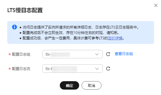

LTS慢日志配置
访问日志提供了实例所请求的所有详细日志,日志存在云日志服务LTS中。LTS慢日志配置完成后不会立即生效,会存在10分钟左右的时延,请知悉。
LTS慢日志配置成功后,会产生一定费用,具体计费可参考LTS的计费说明。

  7. 在“慢日志”页签,单击“LTS慢日志配置”后的。
    图3 LTS慢日志配置
  8. 在弹框中,选择“配置日志组”和“配置日志流”,单击“确定”。
