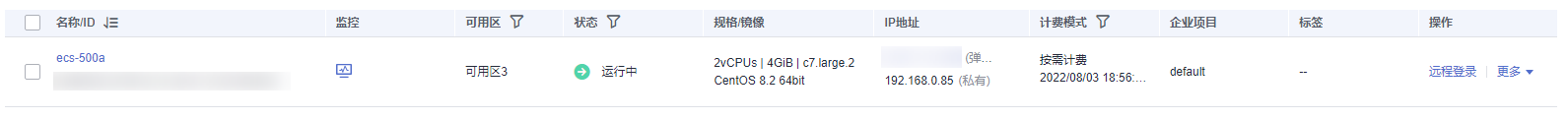

    图1 ECS实例

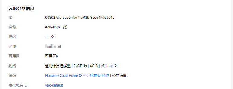

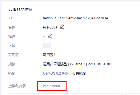

  3. 在ECS实例基本信息页,查看ECS实例的区域和VPC。
    图2 ECS基本信息

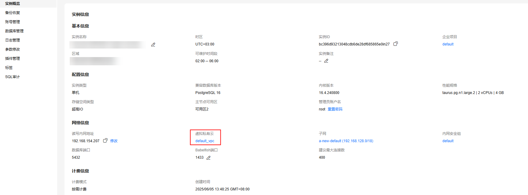

  4. 在TaurusDB实例概览页,查看TaurusDB for PostgreSQL实例的区域和VPC。
    图3 查看区域和VPC
  5. 确认ECS实例与TaurusDB for PostgreSQL实例是否处于同一区域、同一VPC内。

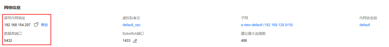

  3. 在“网络信息”模块获取实例的读写内网地址和数据库端口。
    图4 获取读写内网地址和端口

    下面以Huawei Cloud EulerOS 2.0镜像的ECS为例,安装PostgreSQL 16.4版本客户端。
    图5 查看ECS镜像

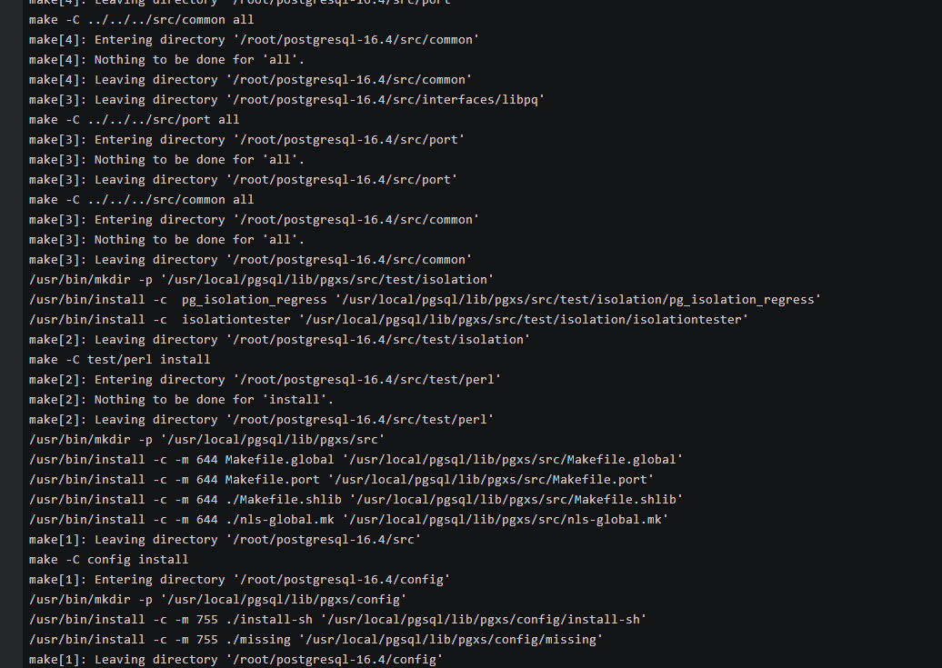

    4. 编译安装。
      cd postgresql-16.4
      ./configure --without-icu --without-readline --without-zlib --with-openssl
      make -j 8 && make install
      不指定--prefix,表示默认路径为“/usr/local/pgsql”,因为只安装客户端采用最简安装。
      图6 编译安装

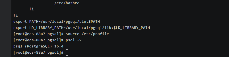

    6. 测试psql是否可使用。
      psql -V
      图7 测试psql可用
