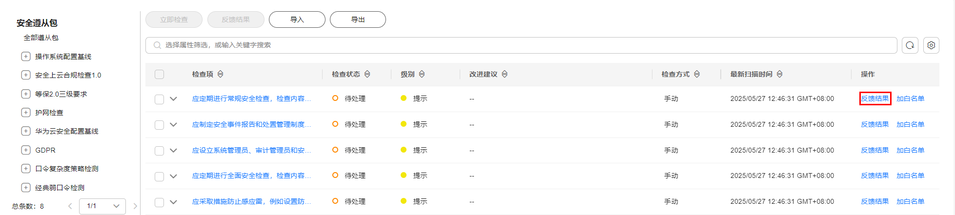

  5. 单击待反馈结果检查项目所在行“操作”列的“反馈结果”。
    图3 反馈结果入口
