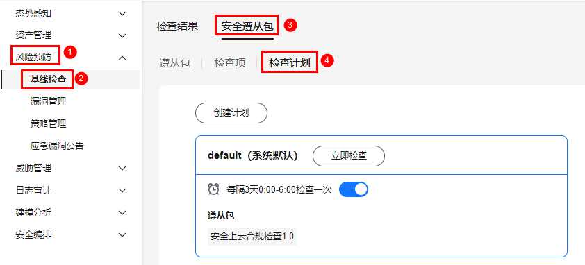

  4. 在左侧导航栏选择“风险预防 > 基线检查”,进入基线检查页面后,选择“安全遵从包”页签,并在安全遵从包页面中,选择“检查计划”页签,进入检查计划管理页面。
    图2 进入检查计划页面
  5. 在检查计划页面中,单击“创建计划”,系统右侧弹出新建检查计划页面。
