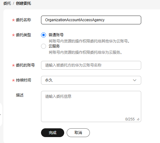

     - 设置“委托名称”为“OrganizationAccountAccessAgency”。
    图2 委托名称
     - “委托类型”选择“普通账号”,在“委托的账号”中输入RGC管理账号名。
 - 选择“持续时间”,填写“描述”信息。
 - 单击“完成”。

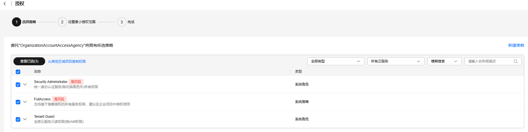

 - 勾选以下三个需要授予委托的权限,分别是:Security Administrator、FullAccess和Tenant Guest。

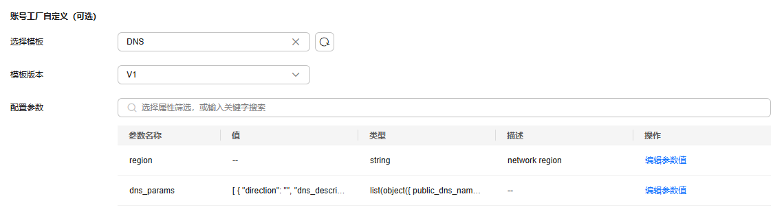

     - (可选)配置账号工厂的RFS模板。选择使用的RFS模板和模板的版本,如选择通过模板创建账号,可以实现账号的批量复制创建。
    更多关于资源编排服务RFS模板的信息,请参考RFS模板介绍。
- 选择模板:选择在RFS中创建好的模板。
 - 模板版本:选择模板的版本。
 - 配置参数:根据业务需求,修改模板中的参数配置。
       图6 配置模板
