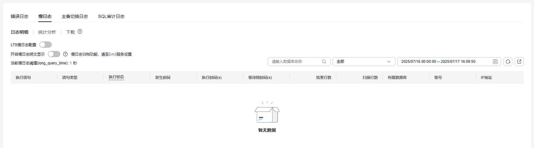

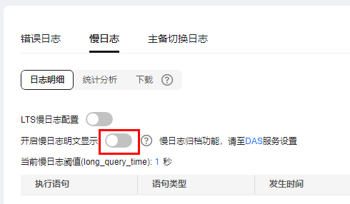

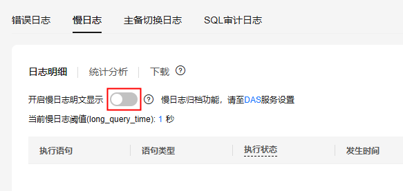

  4. 在左侧导航栏单击“日志管理”,右侧选择“慢日志”。
  5. 在“日志明细”页签下,单击“开启慢日志明文显示”右侧开关。
    您也可以在实例管理页面,选择多个MySQL实例,在实例列表上方,选择“更多 > 设置慢日志明文显示”,批量开启慢日志明文显示。最多批量设置50个实例的慢日志明文显示。
    图1 慢日志明文显示

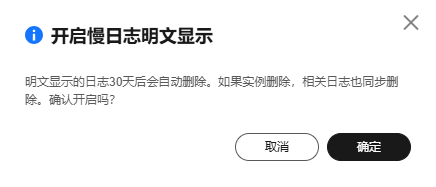

  6. 在弹出框中,单击“确定”,开启慢日志明文显示功能。
    图2 确认开启明文显示

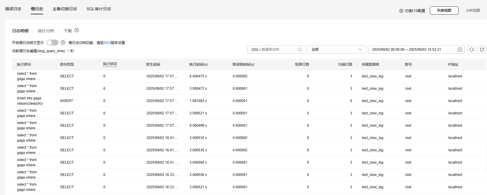

  5. 在“日志明细”页签下,查看指定数据库、指定语句类型,或指定时间段内的慢日志记录。
    图3 慢日志明细
    • 针对当前的慢日志功能, 阈值参数“long_query_time”可以控制SQL响应时间为多少而生成一条慢日志记录,只会影响新增的部分。比如慢日志阈值参数为1s时,上报了超过1s的慢日志记录,后续调整为0.1s, 原有上报的日志仍然会展示。
    • 目前支持查询5000条慢日志明细。
    • 如果需要导出日志明细,可以按照时间段导出,且单次最多导出5000条日志明细,同时总大小不得超过20 MB。
    表2 慢日志明细说明
    类别
    说明
    执行语句
    慢日志为记录执行完毕且执行耗时超过阈值的语句,没有执行完毕的语句是不会记录的。
    如果SQL语句单行长度超过10KB或总行数超过200行,当前会对此类语句进行截断。查看慢日志明细时,SQL语句可能为特殊处理后的不完整语句,仅供参考。
    语句类型
    • 您可以在页面右上角筛选以下执行语句类型:全部、SELECT、INSERT、UPDATE、DELETE、CREATE、CALL、ALTER、TRUNCATE、RENAME、FLUSH、EXPLAIN、LOCK、GRANT、REVOKE、COMMIT、ROLLBACK、DROP、WITH。
    • 您还可以单击右上角的选择时间区域,查看不同时间段内的慢日志。
      最多支持查看近1个月的慢日志。
    执行状态
    SQL执行状态。通常情况下,执行状态为0,表示SQL正常执行完成。但是,如果SQL被强制终止,执行状态就会变为非0值。
    5.7.23及以下版本,5.6.41及以下版本以及关闭log_slow_extra参数时,执行状态为空。
    • 0:表示SQL正常执行完成。
    • 1:数据损坏。
    • 1053:服务器连接异常。
    • 1317:SQL执行中断。
    • 3024:SQL执行超时。
    发生时间
    慢SQL开始执行的UTC时间。
    执行时间(秒)
    慢SQL持续时间。
    等待锁时间(秒)
    包含表锁与行锁等待时间。
    结果行数
    只有SELECT语句会返回“结果行数”,INSERT、UPDATE、DELETE、CREATE语句默认“结果行数”为0。
    扫描行数
    扫描行数是指SQL执行过程中实际访问并处理的数据行数。
    所属数据库
    执行SQL语句所在的数据库。
    慢日志功能支持查看指定数据库名称(仅支持精确搜索,不能包含特殊字符)的慢日志记录。
    账号
    执行SQL语句的账号。
    IP地址
    连接数据库的host,当本地登录时为localhost。
    操作
    支持查看推荐索引,便于通过索引优化SQL语句。索引推荐功能需要与数据库进行交互,查询部分元数据以及表的统计信息,因此会占用部分CPU资源。
    单击“索引推荐”,在弹框中一键输入“YES”,单击“确定”,右侧展示对应SQL语句的推荐索引。

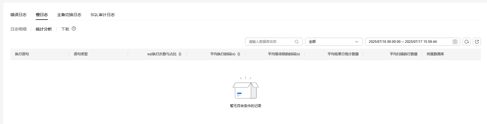

  5. 选择“统计分析”,查看详细信息。
    图4 统计分析日志
    • 慢日志的“统计分析”页签是对选定时间段内的最新5000条慢SQL进行统计分析。
    • 如果需要导出统计分析,可以按照时间段导出,且单次最多导出5000条统计分析,同时总大小不得超过20 MB。
    表3 慢日志统计分析说明
    类别
    说明
    执行语句
    • 慢日志的“统计分析”页签中显示的SQL语句只是同一模式的SQL语句中的一个,作为示例,并不会列出所有的SQL语句。例如:先后执行了语句"select sleep(1)"和"select sleep(2)",则它们同属于模式"select sleep(N)",慢日志的结果中只会显示SQL语句"select sleep(1)"。
    • 如开启“开启慢日志明文显示”,则无法使用模式统计。例如:先后执行了语句"select sleep(1)"和"select sleep(2)",慢日志的结果中会显示SQL语句"select sleep(1)"和"select sleep(2)"。
    语句类型
    SQL执行次数与占比
    选定时间段内该类SQL语句执行慢的次数,以及选定时间段内该类SQL执行慢的次数占所有慢SQL执行次数的百分比。
    平均执行时间(秒)
    选定时间段内平均慢SQL持续时间。
    平均等待锁的时间(秒)
    选定时间段内平均等待锁时间。
    平均结果行统计数量
    选定时间段内平均结果行数。
    平均扫描的行数量
    选定时间段内平均扫描行数。
    所属数据库
    执行SQL语句所在的数据库。慢日志统计分析结果中的数据库名称如果包含特殊字符 < > ' 等,特殊字符会被转义处理。
    支持查看指定数据库名称(仅支持精确搜索,不能包含特殊字符)的慢日志统计分析。

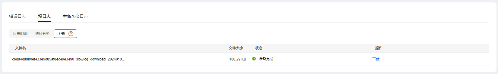

下载慢日志
RDS for MySQL提供通过界面直接下载和使用OBS Browser+工具下载方式,并且都只能下载不超过40MB的日志文件。
  1. 登录RDS管理控制台。
  2. 单击管理控制台左上角的,选择区域。
  3. 在“实例管理”页面,选择目标实例,单击实例名称,进入实例的“概览”页签。
  5. 选择“下载”,对状态为“准备完成”的日志文件,单击操作列中的“下载”,下载慢日志。
    图5 下载慢日志
    • 系统会自动加载下载准备任务,加载时长受日志文件大小及网络环境影响。
      • 下载准备过程中,日志文件状态显示为“准备中...”。
      • 下载准备完成,日志文件状态显示为“准备完成”。
      • 下载准备工作失败,日志文件状态显示为“异常”。
      “准备中...”和“异常”状态的日志文件不支持下载。
    • 下载链接有效期为5分钟。如果超时,提示用户下载链接已失效,是否重新下载。若需重新下载,单击“确定”,否则单击“取消”。
    • 下载的日志文件为主节点的日志。

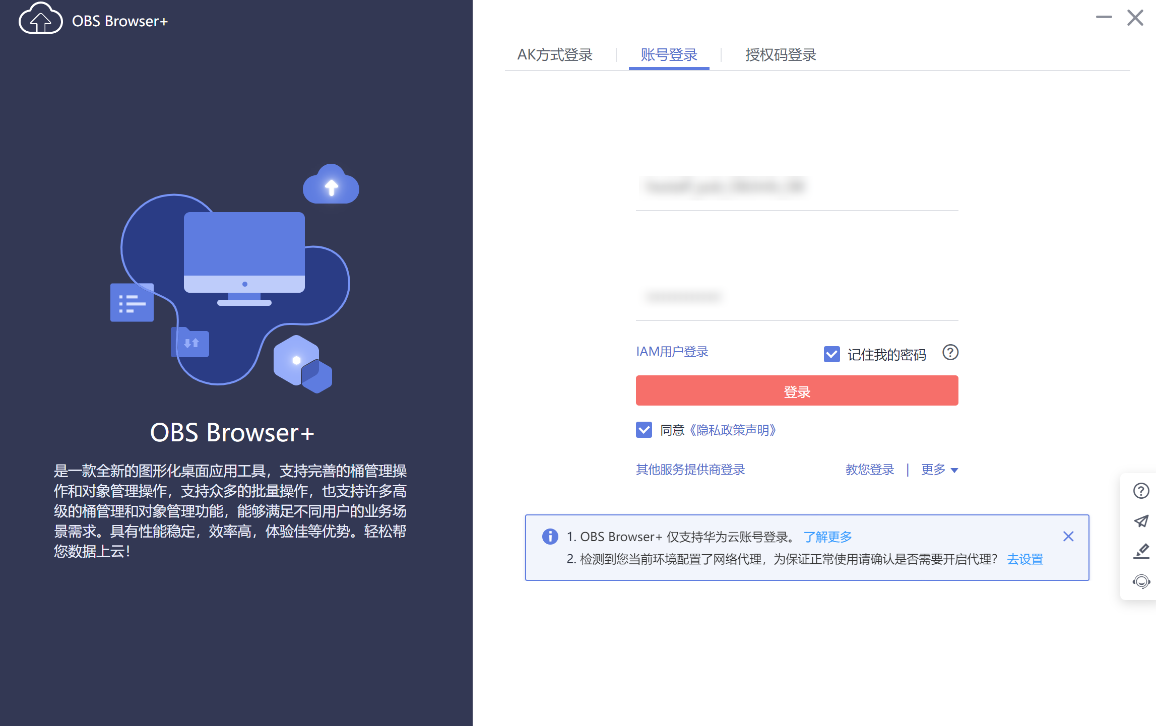

  5. 下载OBS Browser+。
  6. 解压并安装OBS Browser+。
    图7 登录OBS Browser+

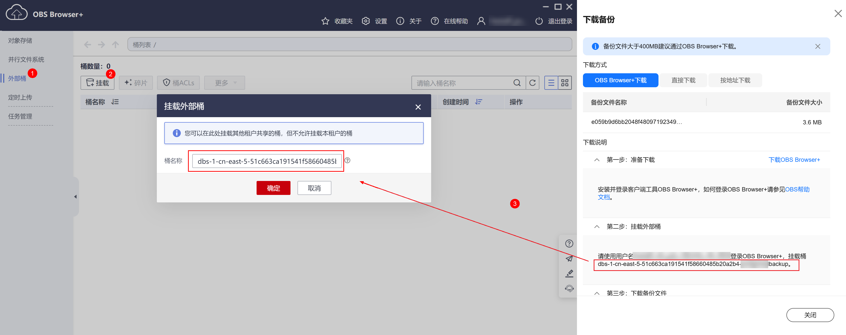

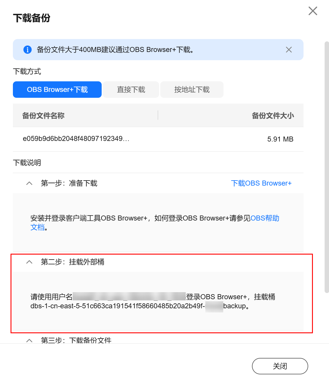

  7. 在当前实例的任意一个备份文件的OBS Browser+下载页面,获取外部桶名称。
    图8 获取外部桶名称
  8. 挂载外部桶。
    图9 挂载外部桶
    如果需要跨账号访问对象存储服务的外部桶,需要添加访问权限,请参见对其他账号下的IAM用户授予桶和桶内资源的访问权限。

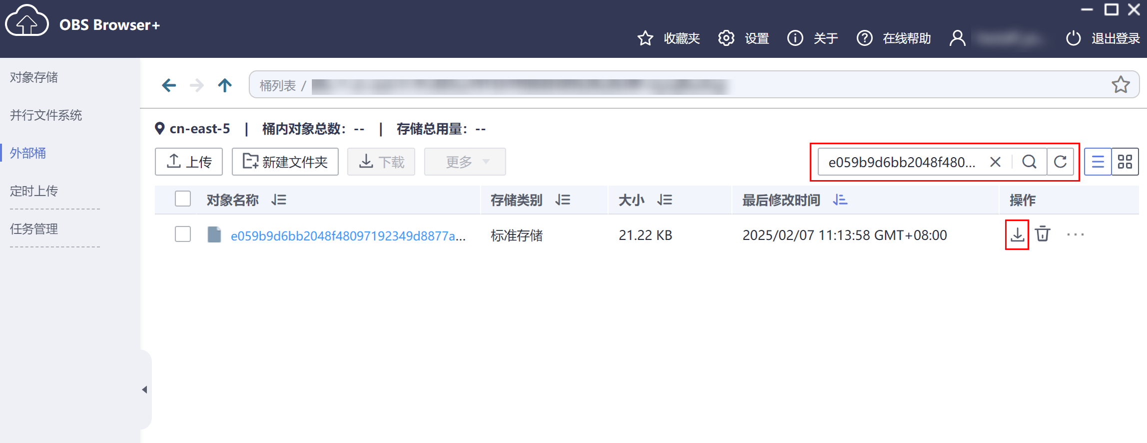

  9. 单击挂载成功的外部桶桶名,进入对象列表页面。在右侧搜索框,搜索4中获取的日志文件名,单击,下载日志文件。
    图10 下载日志文件
    下载的日志文件为主节点的日志。

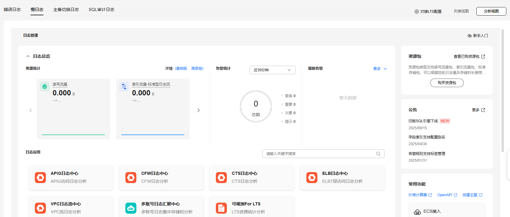

配置LTS慢日志并查看分析视图
  1. 登录RDS管理控制台。
  3. 在“实例管理”页面,选择目标实例,单击实例名称,进入实例的“概览”页。

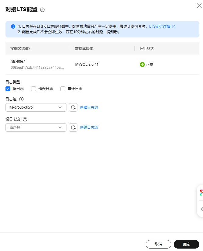

  5. 单击页面右上方的“对接LTS配置”。
  6. 在右侧弹框中,勾选“日志对接LTS”,日志类型选择慢日志,在下拉框分别选择对应的日志组和日志流,单击“确定”。
    图11 LTS慢日志配置
  7. 如果已经配置LTS慢日志,在页面右上方,支持切换成分析视图,查看更详细的日志分析。
    图12 列表视图
    图13 分析视图
