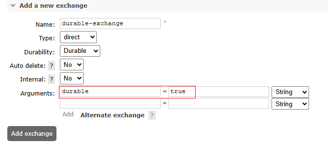

  3. 创建一个Exchange,并将“durable”设置为“true”,如图1所示。
    图1 设置Exchange持久化(WebUI)

    Durability
    是否开启持久化。
    • Durable:该Exchange在服务器重启后仍然存在。
    • Transient:该Exchange在服务器重启后会被删除,需要重新创建。

    Arguments
    通过“durable=true”,配置Exchange持久化。

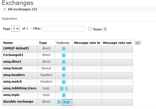

  4. 在Exchange列表中,将鼠标放在新创建Exchange的“Args”上,如图2所示,如果悬浮窗显示“durable: true”,表示配置Exchange持久化成功。

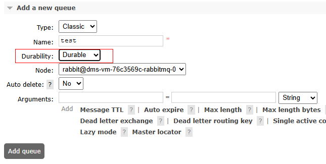

  3. 创建一个Queue,并设置“Durability”为“Durable”。
    图5 创建Queues

    Durability
    是否开启持久化。设置“Durability”为“Durable”。
    • Durable:该Queue在服务器重启后仍然存在。
    • Transient:该Queue在服务器重启后会被删除,需要重新创建。

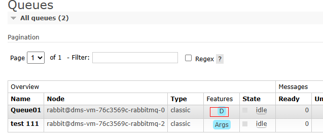

  5. 在“Queues”页面查看新创建的Queue是否为持久化Queue。“Features”显示“D”时,表示此Queue为持久化Queue。
    图6 查看Queue属性
