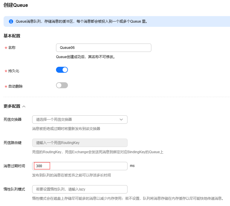

- 参考创建RabbitMQ Queue创建队列,并设置“消息过期时间”。
图1 设置消息过期时间

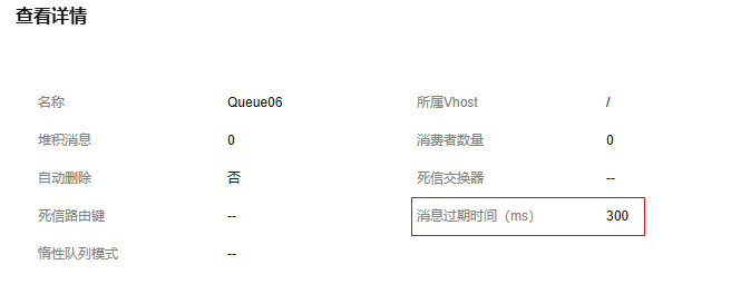

- 在Queue列表中,单击新创建的队列后的“查看详情”,进入“查看详情”页面。
当“消息过期时间”显示1中设置的时间时,表示队列TTL设置成功。
图2 查看消息过期时间
