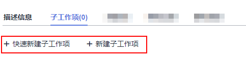

添加子工作项
  1. 进入工作项详情,切换到“子工作项”页签。
    图1 工作项详情/子工作项
  2. 单击“快速新建子工作项”,输入标题名称并单击“确定”,可以快速完成子工作项创建。适用于快速场景的创建。
  3. 单击“新建子工作项”,进入“新建子工作项”页面,可以设置更多参数信息,适用于完整创建子工作项的场景。

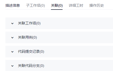

添加并查看关联项
  1. 进入工作项详情页面,选择“关联”页签。
    图2 工作项详情/关联
  2. 完成关联操作。
    • 关联工作项
      展开关联工作项,单击“关联工作项”,在关联工作项页面可以勾选需要关联的工作项。
      关联好的工作项显示在“关联工作项”按钮下方。
    • 关联测试用例
      展开关联用例,单击“关联用例”,在关联测试用例页面可以勾选需要关联的用例。
      关联好的测试用例显示在“关联用例”按钮下方。
    • 代码提交记录
      展开代码提交记录,根据需要可以关联代码提交记录。
      支持工作项关联代码提交记录。
      1、在代码托管中提交附加工作项信息,关联分配的且非已关闭状态的工作项。
      2、插入工作项后,输入描述信息,单击“确定”。
      3、关联成功后,关联的代码提交记录显示在“代码提交记录”下方。
    • 关联代码分支
      展开代码分支,显示已关联的代码分支。
      工作项关联代码分支。
      1、在代码托管中新建分支,同时关联工作项。
      2、分支创建成功后,关联的代码分支显示在“代码分支”下方。

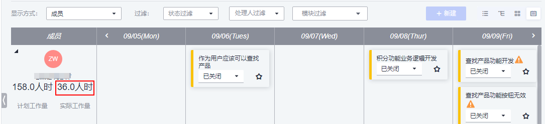

  4. (可选)选择“工作 > 需求管理 > 迭代”“工作项 > 需求管理 > 迭代”“工作 > 迭代”,单击迭代工作项右上角,显示成员模式。在成员列中可以查看实际工作量总和。
    说明:
    实际工作量总和是指所有工作项不同成员填写的“详细工时”总和,默认将“详细工时”总和归属在当前处理人名下。
    图3 迭代成员模式
