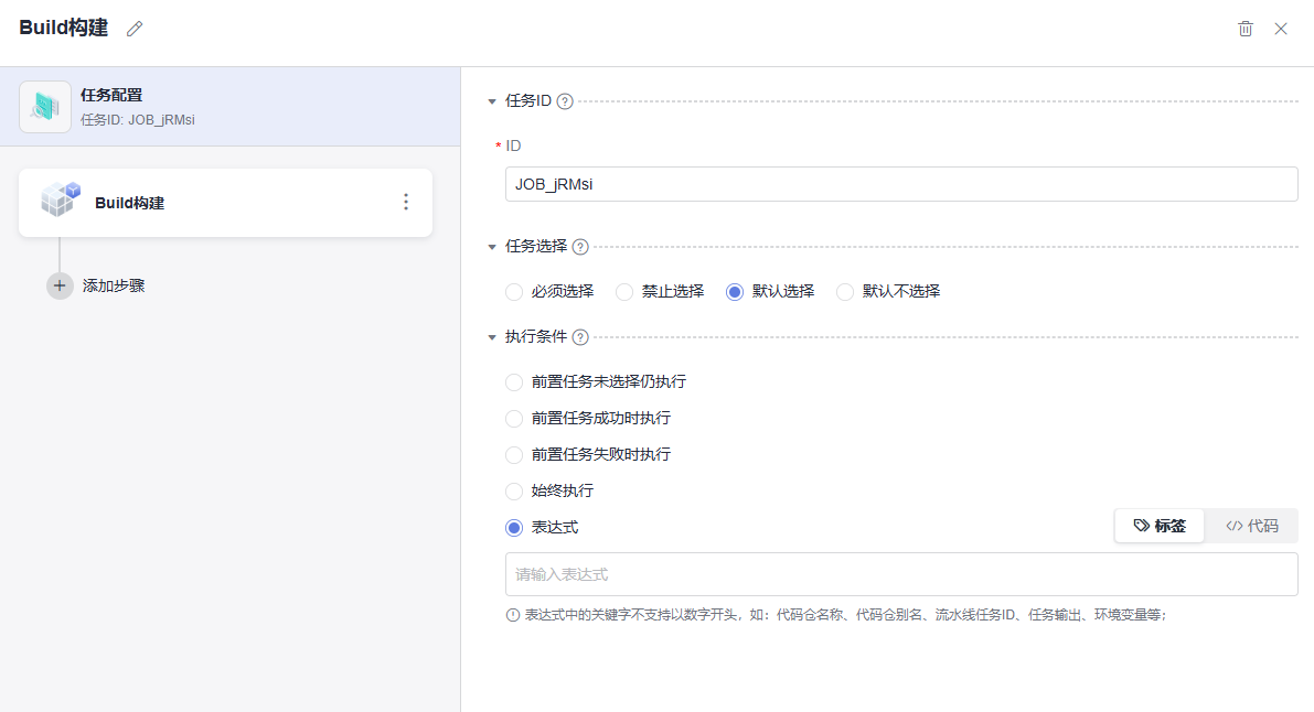

  2. 新建阶段任务或编辑已有阶段任务。
  3. 单击“任务配置”,在“执行条件”参数项选择“表达式”,即可配置流水线阶段任务执行条件的表达式。如果是新建阶段任务,需添加插件后再单击“任务配置”。
    图1 执行条件表达式
    示例:
    在执行条件中定义任务在指定代码源的运行分支为“master”时才运行,表达式代码语法如下:
    ${{ sources.my_repo.target_branch == 'master' }}
