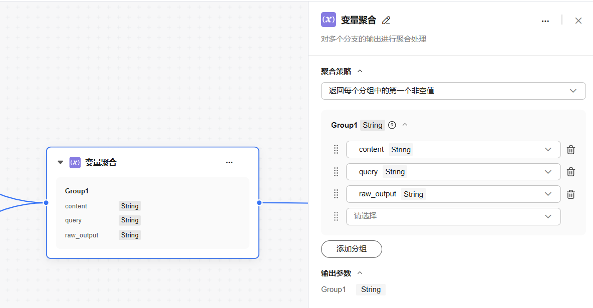

    例如判断节点或意图识别节点会将工作流拆分为多路分支,每次执行时,工作流会根据判断条件或用户意图决定运行其中某一个分支,此时未执行的其他分支输出变量为空。你可以将多路分支都连接到变量聚合节点,并设置一个输出变量。无论哪条分支被执行,其结果都能通过这个变量被引用与访问,避免了下游节点对相同语义输出变量的重复定义。
    图1 变量聚合节点配置示例
