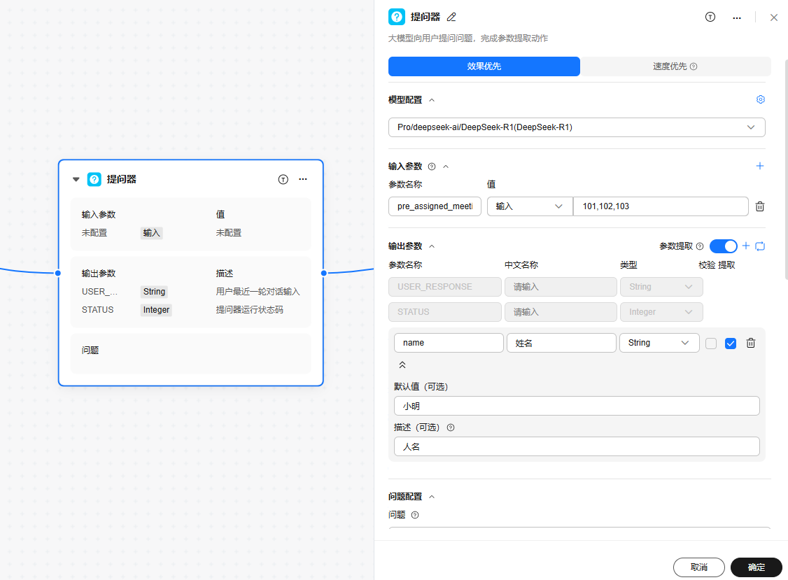

  1. 单击画布下方“添加节点”按钮,在节点抽屉中拖动“提问器”节点至画布中,单击该节点以打开节点配置页面。
  2. 参照表1,完成提问器节点的配置。

    图1 提问器节点配置示例
