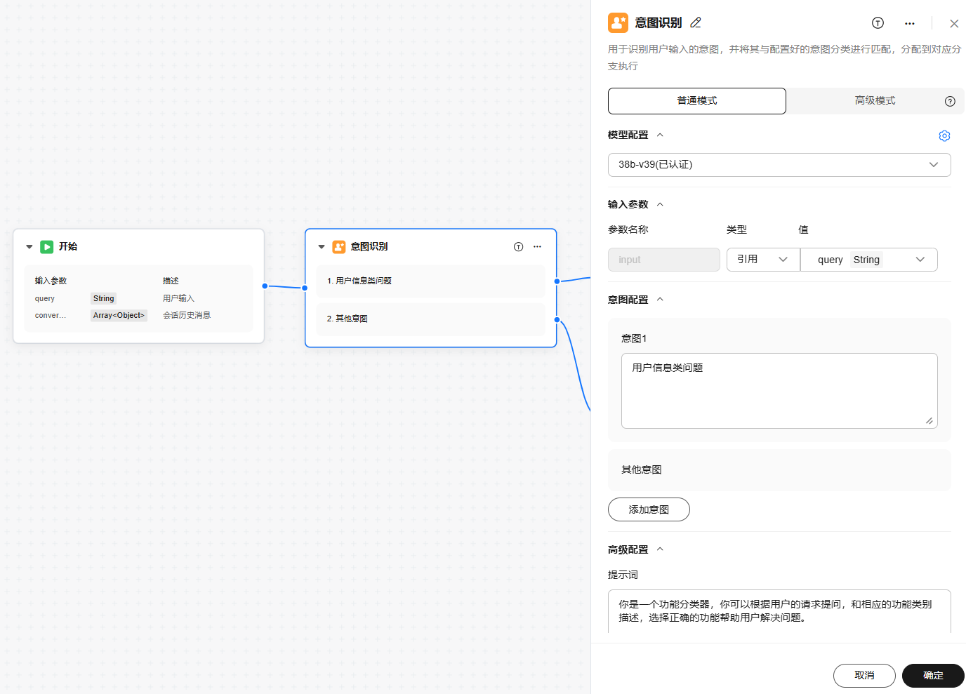

意图识别节点配置步骤如下:
  1. 单击画布下方“添加节点”按钮,在节点抽屉中拖动“意图识别”节点至画布中,单击该节点以打开节点配置页面。
  2. 参照表1,完成意图识别节点的配置。

    图1 意图识别节点配置示例
  3. 节点配置完成后,单击“确定”。

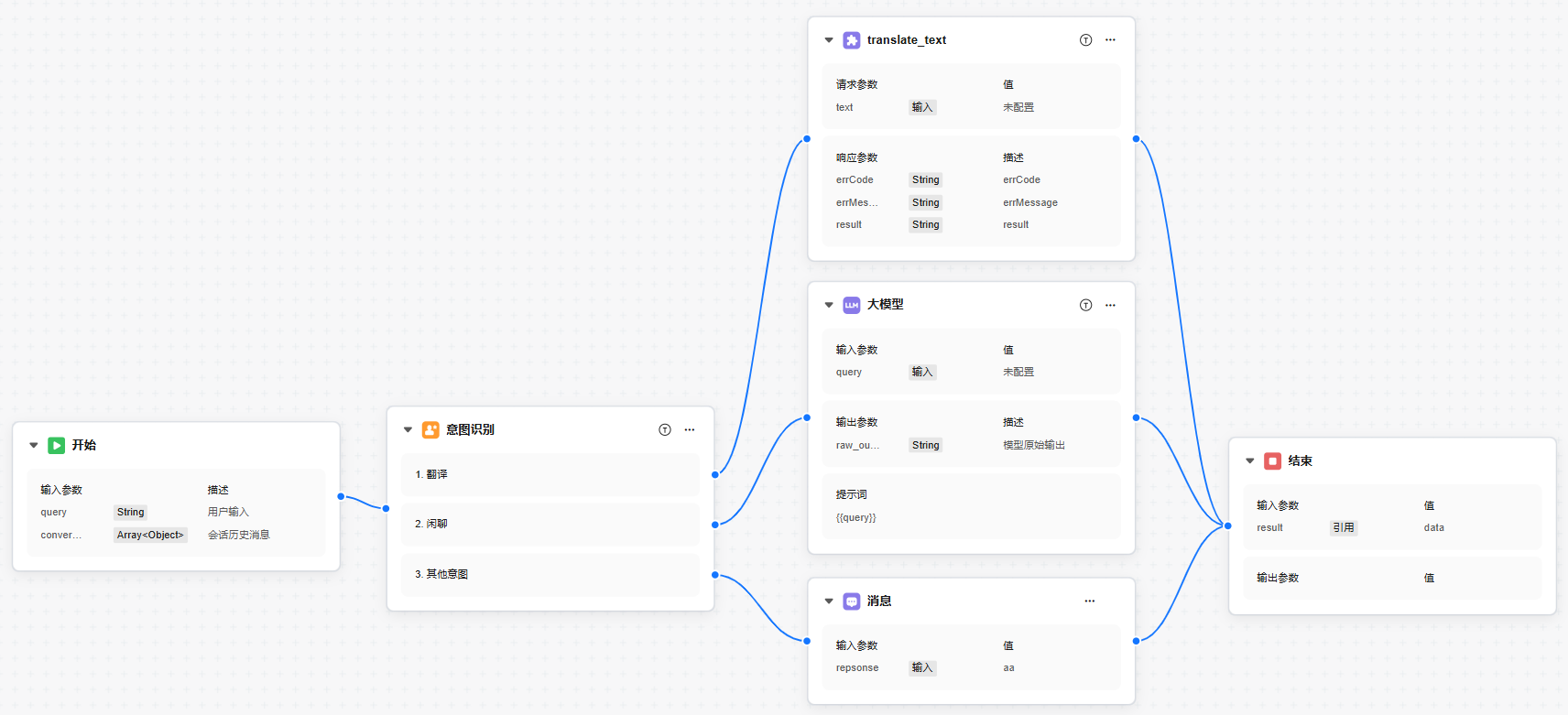

示例:
以提供综合功能,对用户问题进行不同分支处理的工作流为例,通过意图识别节点对用户输入进行分类,流转至不同的功能模块进行处理。
比如提供翻译功能的工作流,节点配置如下:
  • 意图识别节点:工作流将用户问题分为翻译、闲聊两个类别,节点的意图配置添加意图1的类别描述为“文本翻译”,类别后面连接翻译插件节点,实现翻译功能;意图2的类别描述为“用户闲聊”,类别后面连接大模型节点,实现闲聊功能;默认的其他意图类别后面连接消息节点,在消息节点中配置默认回复内容,实现未识别意图场景下的兜底回复。

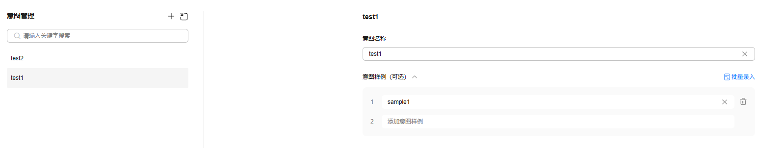

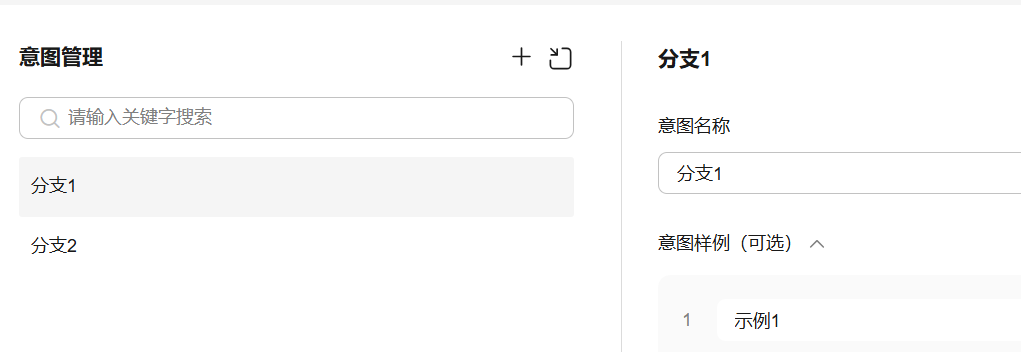

  1. 配置意图包。
    1. 单击平台左侧菜单 “配置管理>意图管理” 页面的“创建意图包”
    2. 在意图包中单击添加意图分类,分类信息包含名称和示例。
      图2 配置意图包

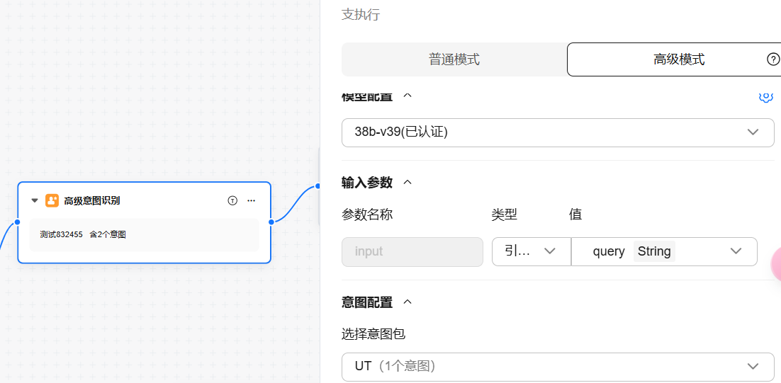

  2. 拖动左侧“意图识别”节点至画布中,单击该节点以打开节点配置页面。切换为 “高级模式”。
  3. 参照意图模式配置说明,完成配置。

    图3 意图识别节点配置示例
  4. 节点配置完成后,单击“确定”。

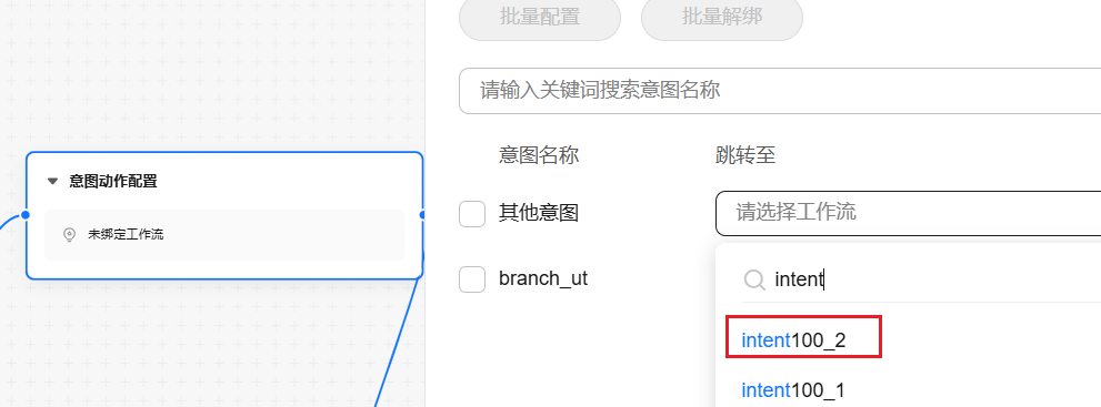

  5. 单击意图动作配置节点,配置分支对应的处理逻辑。
    图4 配置处理逻辑

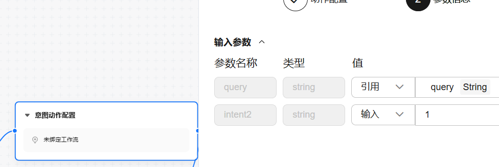

  6. 配置子工作流的输入参数。
    图5 配置输入参数
  7. 单击确定,完成意图动作节点配置。
