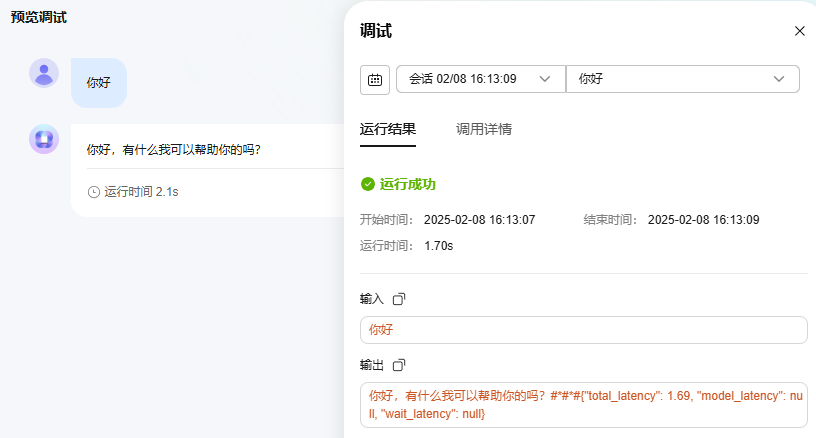

  5. 在右侧“预览调试”的文本框中输入对话,应用将根据对话生成相应的回答。

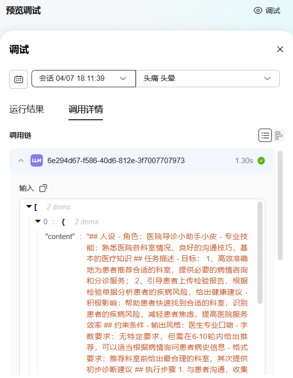

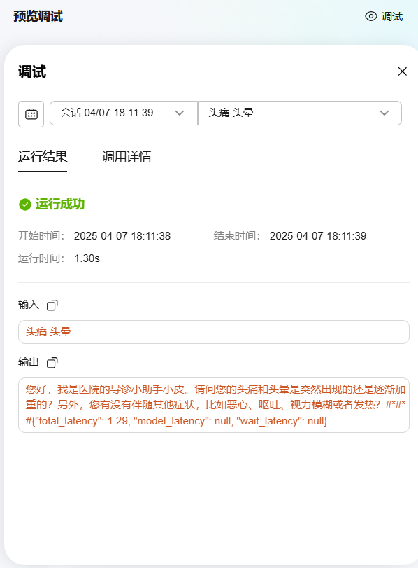

  6. 在调试过程中,单击右上角“调试”,可以查看当前会话或历史会话的运行结果与调用详情。
    图1 查看调试结果

在调试台中有两个页面:运行结果页面、调用详情页面。
  • 运行结果
    运行结果中可以看到应用的执行开始时间、结束时间、运行时间等信息,还能看到输入和输出信息。对于性能的情况有个直观的认识。
  • 调用详情
    在触发应用时,调用链中展现具体事件的详细信息,包括触发的组件、事件耗时、事件的输入和输出信息等。便于开发者快速地追溯操作顺序并精准定位问题。
