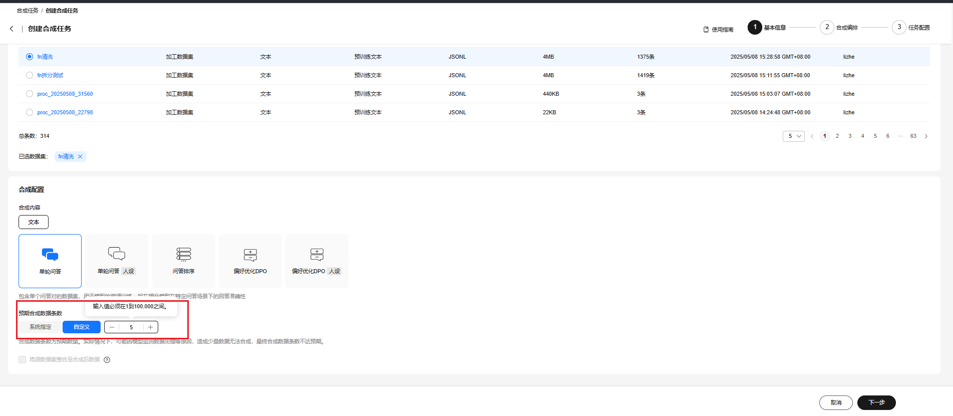

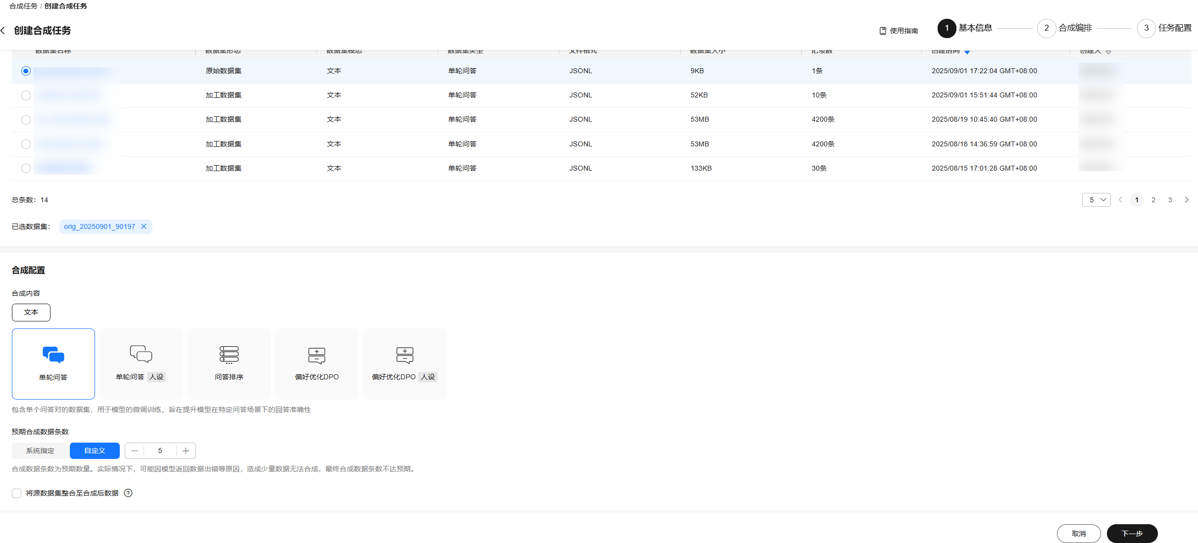

  3. 在“创建合成任务”页面,选择需要合成的数据集,选择合成内容与预期合成条数,如图2,系统指定预期合成条数则为数据集初始数据条数。
    图2 创建合成任务预期合成数据条数配置

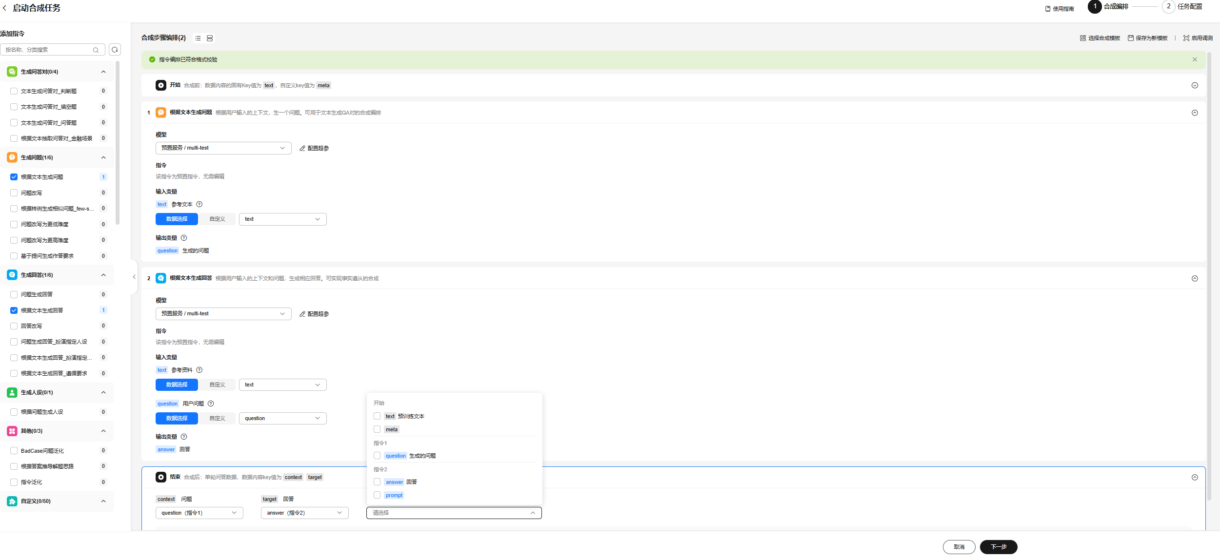

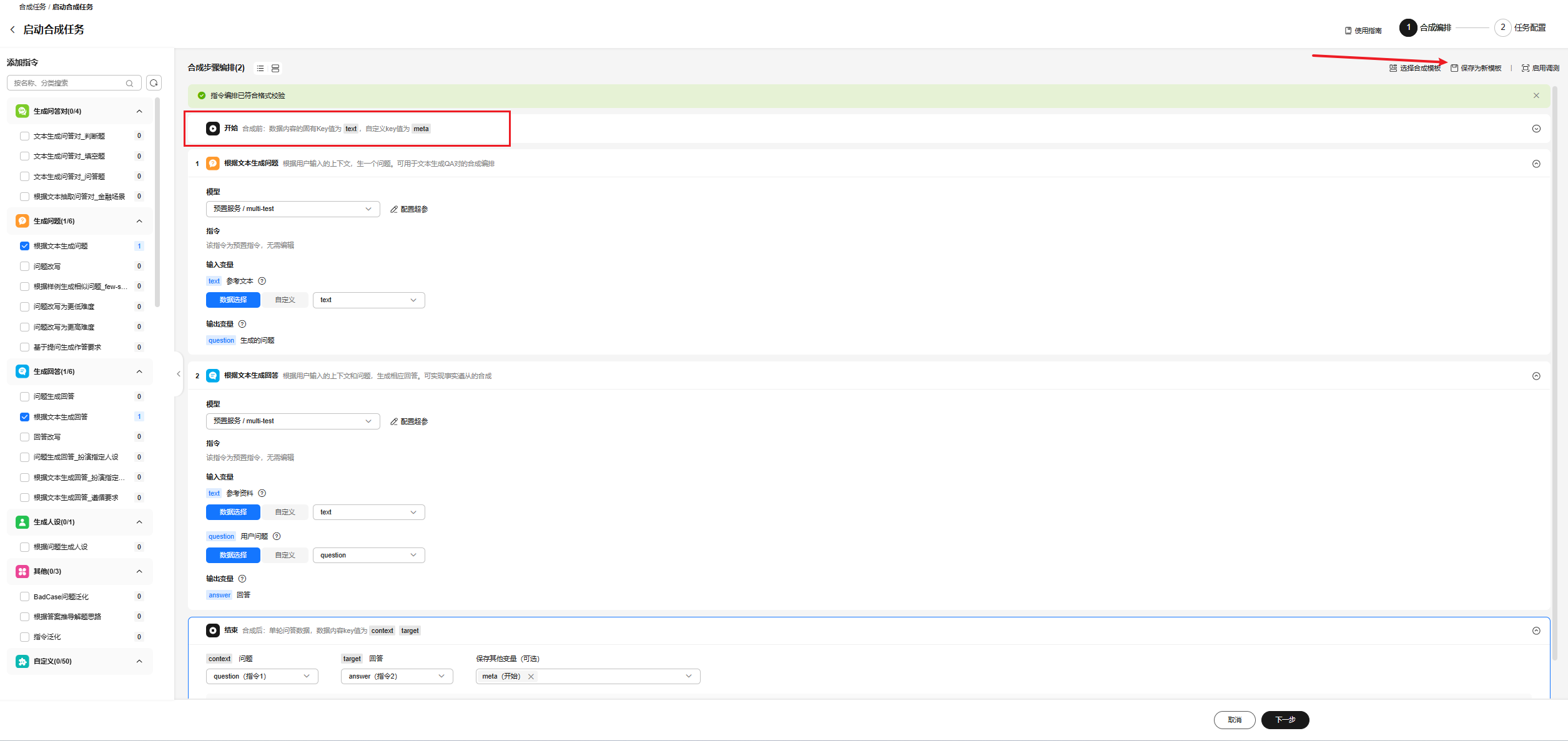

  5. 进入“合成编排”页面,如图3所示页面开始栏会显示当前数据集数据类型对应的固定字段和除固定字段以外,数据集内其它的自定义字段,这些字段可以在指令输入输出变量中选中。在左侧“添加指令”页面可选择预置指令或自定义指令,指令编排需要按逻辑编排,若同时选择三个生成问答对类型的指令,最终输出结果也只会保存一条问答对数据。
    图3 合成编排示例

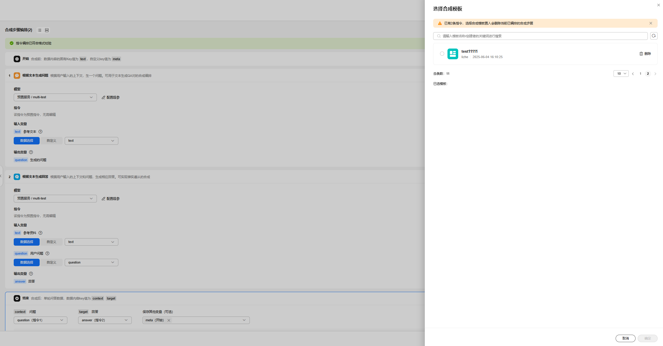

  6. 编排完成的指令,可单击"创建合成模板",保存当前的指令编排内容供下次一键复用,在右侧可通过单击“选择合成模板”选择一个模板编排,如图4所示,模板只有输入类型和输出类型相同的情况下才可见,如:输入为预训练文本,输出为单轮问答,若当前输入数据类型(如:单轮问答)与保存模板时的输入类型(如:预训练)不一致,当前数据选择合成模板时将不可见该模板。

    图5,展示了预训练文本类数据集的合成指令参数配置示例,该合成任务实现利用预训练文本生成问答对,除了输出问答对的固定字段context和target外,还支持将指令中间结果保存到最终输出结果。编排完的指令可以单击右侧“保存合成模板”,后续的预训练文本可一键选中模板生成问答对。
    图5 预训练文本类数据集合成指令参数配置示例
  8. 指令编排完成后,单击右上角“启用调测”,可以对当前编排的指令效果进行预览。

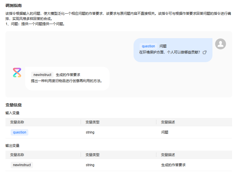

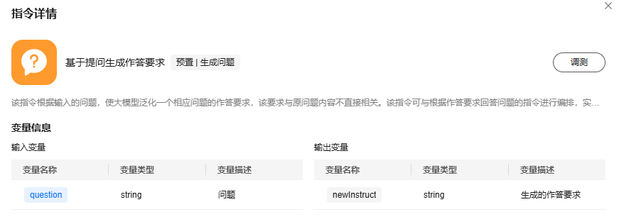

ModelArts Studio平台的数据合成功能为用户提供了预置指令,用户可以在“数据工程 > 数据加工 > 合成任务 > 管理合成指令 > 系统预置”查看指令详情,如图7,单击“调测”可查看调测指南,如图8,帮助用户更好地使用该指令。
预置的数据指令清单详见表1
图7 指令详情
图8 调测指南

该指令根据输入的问题,使大模型泛化一个相应问题的作答要求,该要求与原问题内容不直接相关。该指令可与根据作答要求回答问题的指令进行编排,实现风格多样回答的合成。

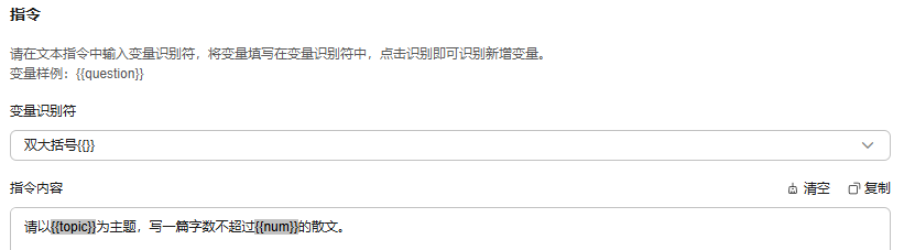

  3. 在“创建指令”弹窗中,输入名称与描述,单击“确定”,进入配置合成指令页面。
  4. 选择变量标识符为“双大括号{{}}”,输入指令为“请以{{topic}}为主题,写一篇字数不超过{{num}}的散文。”
    单击“识别”,再单击“确定”。
    图10 配置指令

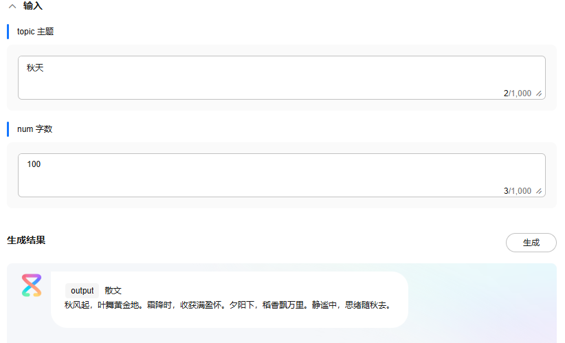

  6. 调测数据指令。
    • 在“调试 > 模型”中,选择指令所需的模型,单击“配置超参”可自定义设定超参数值。
      • 温度:温度采样,较高的值,如0.8会使输出更随机,而较低的值,如0.2会使其更加集中和确定性。取值范围0-1。
      • 多样性:即top_p,核心采样,模型会考虑具有top_p概率质量的标记结果。0.1 表示只有占前 10% 概率质量的标记被考虑。建议该参数和temperature只设置一个。取值范围0-1。
      • 重复惩罚:重复采样惩罚值,取值越大表示惩罚越大,因此可降低模型重复相同行为的可能性。取值范围-2.0-2.0。
      • 采样:即top_k,采样参数,每轮token生成时,保留k个概率最高的token作为候选。取值越大,生成文本的多样性越强。
    • 在“调试 > 输入”中,可通过给变量赋值来查看效果。
      图12 指令调测
