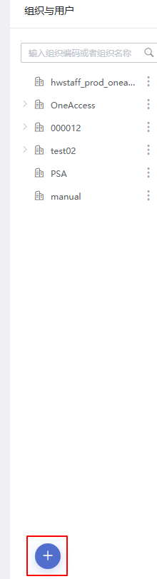

    • 在组织与用户页面,可单击如下图标快速添加顶层组织。

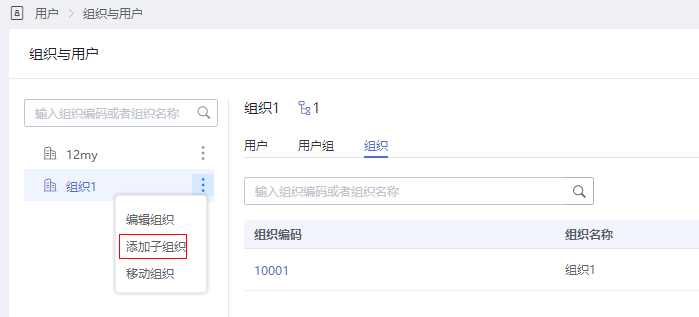

    • 在左侧组织树上,单击组织右侧的,选择“ 添加子组织”,如图1,可快速为其添加子组织,也可在左侧组织导航中,选择已添加的顶层组织,并单击“添加组织”为其添加子组织。
      图1 添加子组织
