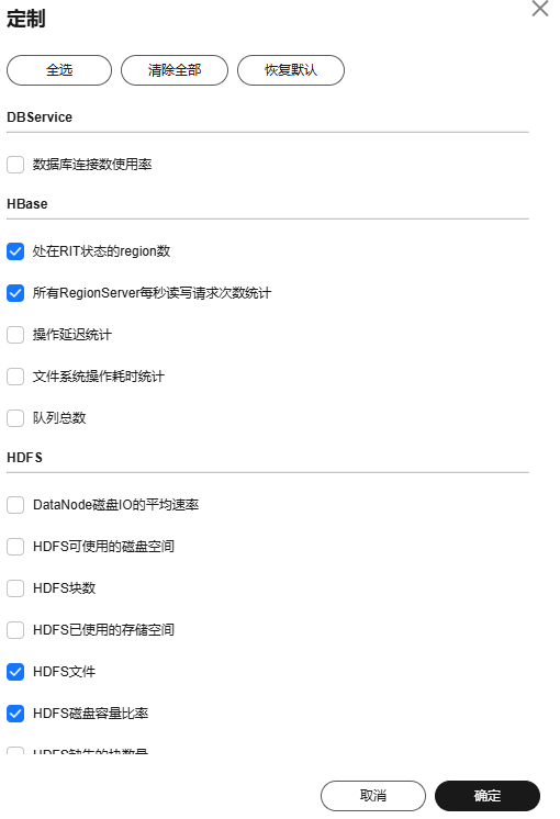

  3. 在图表区的右上角,单击,在弹出菜单中选择“定制”
    监控时段以5分钟为单位,显示最近1小时的监控数据;从进入“实时监控”页面后,在监控图右侧以5分钟为单位显示实时监控数据。
  4. 在窗口左侧分类中,选择一项监控资源主体,然后勾选一个或多个监控指标。
  5. 单击“确定”即可查看对应的监控指标详情。

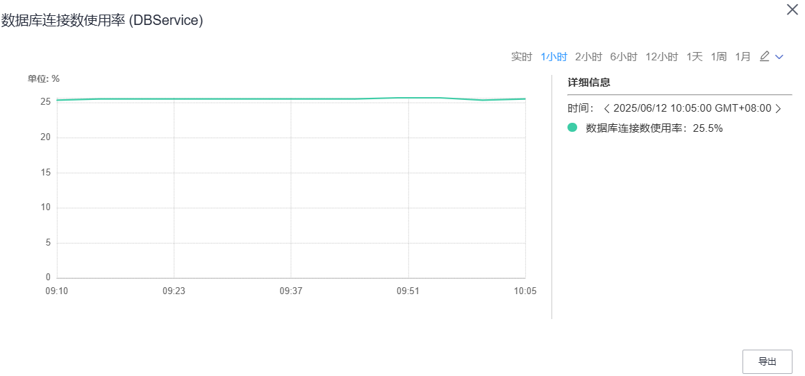

        图3 导出指定监控项数据
    历史报表根据所自定义的时间长度不同,图表横轴中每个时间间隔也会不同,具体监控数据的规则如下:
    • 如果FusionInsight Manager存储所用的GaussDB所在分区的磁盘使用率超过80%时,会清理实时监控数据和周期为5分钟的监控数据。
    • 若为“租户资源”下的“存储资源(HDFS)”,0小时~300小时:每个间隔1小时,要求集群至少安装1小时以上,最多保留3个月监控数据。
    • 0~25小时:每个间隔5分钟,要求集群至少安装10分钟以上,最多保留15天监控数据。
    • 25小时~150小时:每个间隔30分钟,要求集群至少安装30分钟以上,最多保留3个月监控数据。
    • 150小时~300小时:每个间隔1小时,要求集群至少安装1小时以上,最多保留3个月监控数据。
    • 300小时~300天:每个间隔1天,要求集群至少安装1天以上,最多保留6个月监控数据。
    • 300天以上:每个间隔7天,要求集群安装7天以上,最多保留一年的监控数据。
