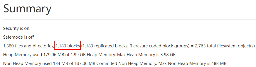

集群中每个DataNode实例平均保存的Blocks= HDFS Block * 3 ÷ DataNode节点数。
HDFS Block:可以登录FusionInsight Manager,选择“集群 > 服务 > HDFS”,单击“NameNode Web UI”后的“NameNode(xxx,主)”进入HDFS原生页面,在“Summary”区域进行查看。
图1 查看HDFS Block数
单个DataNode实例平均Block数量变化时请修改默认值中的“-Xms2G -Xmx4G -XX:NewSize=128M -XX:MaxNewSize=256M”。参考值如下表所示。
