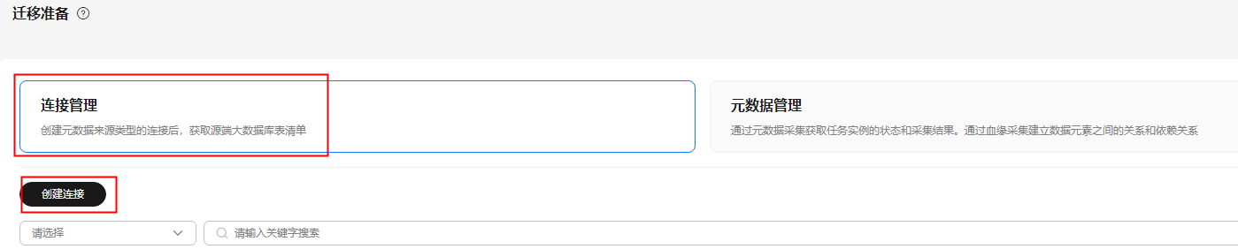

  3. 单击页面右上角的“连接管理”按钮,进入大数据迁移准备页面。
  4. 单击“创建连接”,右侧弹出新增连接窗口。

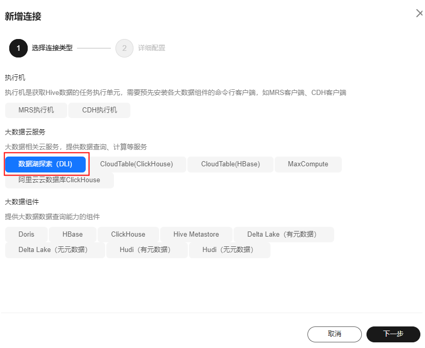

  5. 连接类型选择“数据湖探索 (DLI)”,单击“下一步”,进入详细配置页面。
    图2 选择DLI
  6. 根据DLI服务参数配置说明,配置连接参数后,单击“测试连接”按钮,测试通过代表连接成功。
