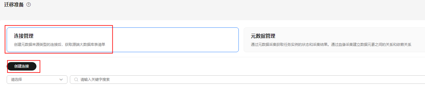

  3. 单击页面右上角的“连接管理”按钮,进入大数据迁移准备页面。
  4. 启用MgC Agent后,单击“创建连接”,右侧弹出新增连接窗口。
    图1 创建连接

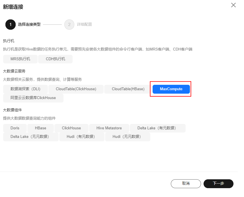

  5. 连接类型选择“MaxCompute”,单击“下一步”。
    图2 选择MaxCompute
