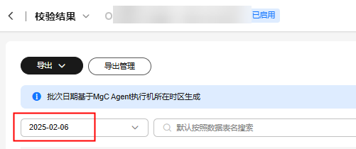

  4. 通过执行日期,筛选出要查看的执行批次。批次日期基于MgC Agent执行机所在时区生成。

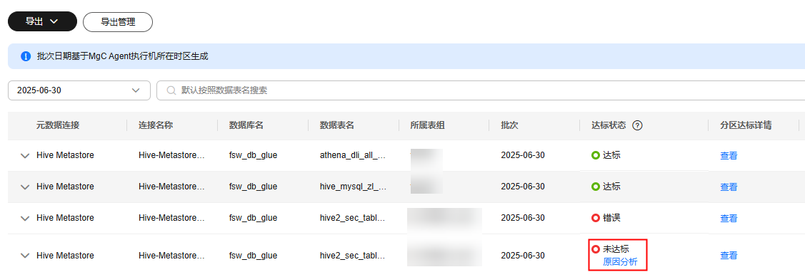

  2. 在校验结果列表中的达标状态列,单击“未达标”下方的“原因分析”,弹出校验未达标原因分析窗口。

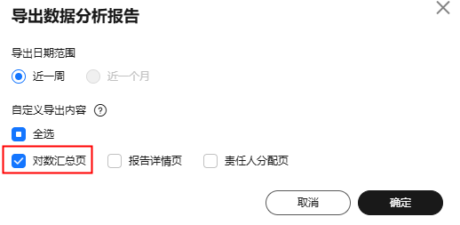

    • 将设置了问题原因分析的校验结果导出,进行进一步分析。导出方法请参考导出数据分析报告。导出内容选择“对数汇总页”。

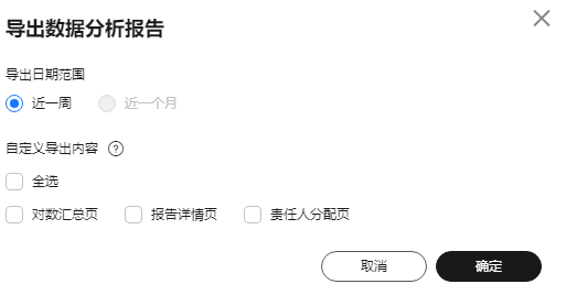

导出数据分析报告
  1. 在校验结果页面,单击“导出 > 导出数据分析 ”按钮,弹出导出数据分析报告窗口。
    图1 导出数据分析报告
  2. 选择需要导出日期范围、导出内容,单击“确定”按钮,系统开始导出数据分析报告结果。
    图2 选择导出的数据报告范围
