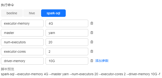

      例如,源端总数据量为500 G,且包含10000张表,其中8张为50 G、10万分区的大表。EMR Master节点规格为8U32G。
      • 根据条件一:最大并发数 = 0.7×8=5.6,向下取整得到最大并发数为5。
      • 根据条件二:需要在后续执行命令参数配置中,选择Spark-sql,并设置如下参数:
        executor-memory = 4G
        master = yarn
        num-executors = 20
        executor-cores = 2
        driver-memory = 10G
        master = yarn
        num-executors = 20
        executor-cores = 2
        driver-memory = 10G

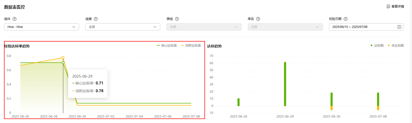

大数据校验完成后,在“大数据校验”页面的数据表监控区域,支持通过组件类型、连接、表组、库名和校验日期进行筛选,查看所选组件类型的“校验达标率趋势”、“达标趋势”以及“达标情况分析说明”。
单击数据表监控区域右上角的“查看详情”,进入校验结果页面,查看数据表的详细校验结果。展示的校验结果批次为所选校验日期范围内的最后一个执行批次。在校验结果列表中的达标状态列,单击“未达标”下方的“原因分析”,支持对校验结果进行问题分类和原因记录。详细操作和说明请参考设置原因分类。
校验达标率统计的是核心数据表和活跃数据表的校验达标率。核心表和活跃表的设置请参考修改数据表。通过组件类型、连接、表组、库名和校验日期进行筛选后,将鼠标放在折线图上,可以查看对应日期核心表和活跃表的达标率,如图2所示。
图2 查看校验达标率趋势

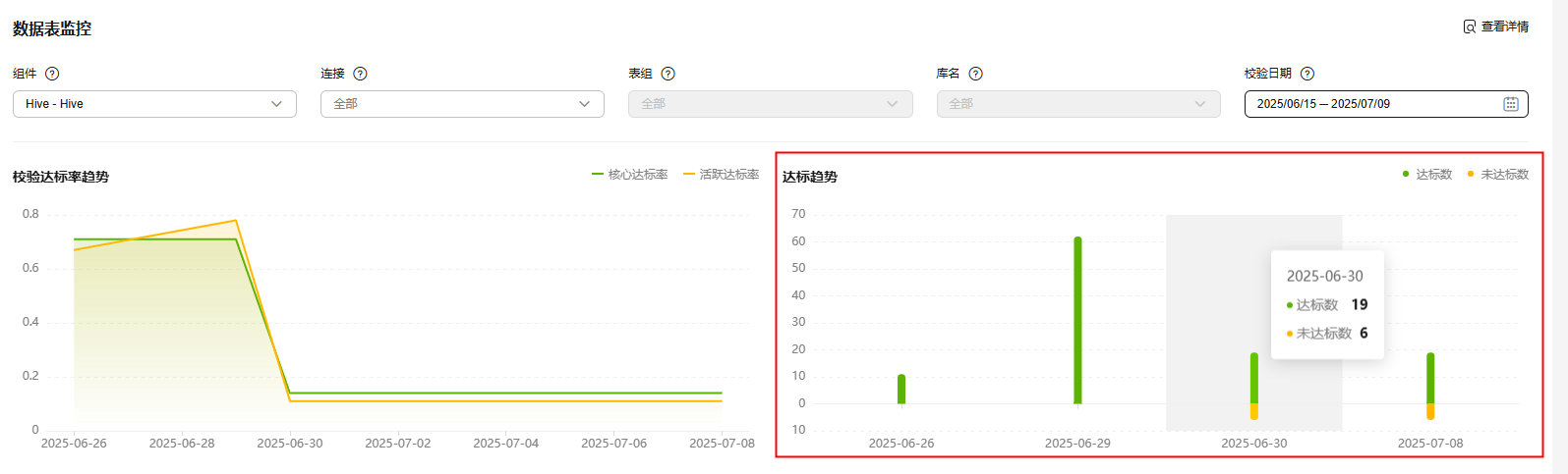

通过组件类型、连接、表组、库名和校验日期进行筛选后,将鼠标放在柱状图上,可以查看对应日期数据表的校验达标数和未达标数,如图3所示。
图3 查看数据表达标趋势

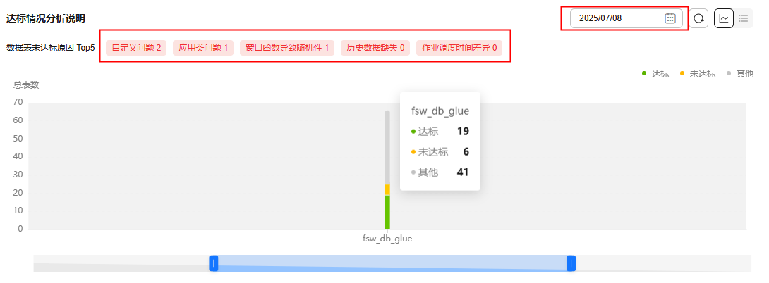

在达标情况分析说明区域,通过日期筛选,查看所选日期数据表的达标情况,包含未达标数据表的问题原因分类,如图4所示。
图4 查看数据表达标情况分析

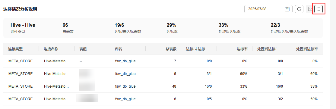

通过切换列表视图,可以查看到更详细的数据表达标统计信息。
图5 列表视图
