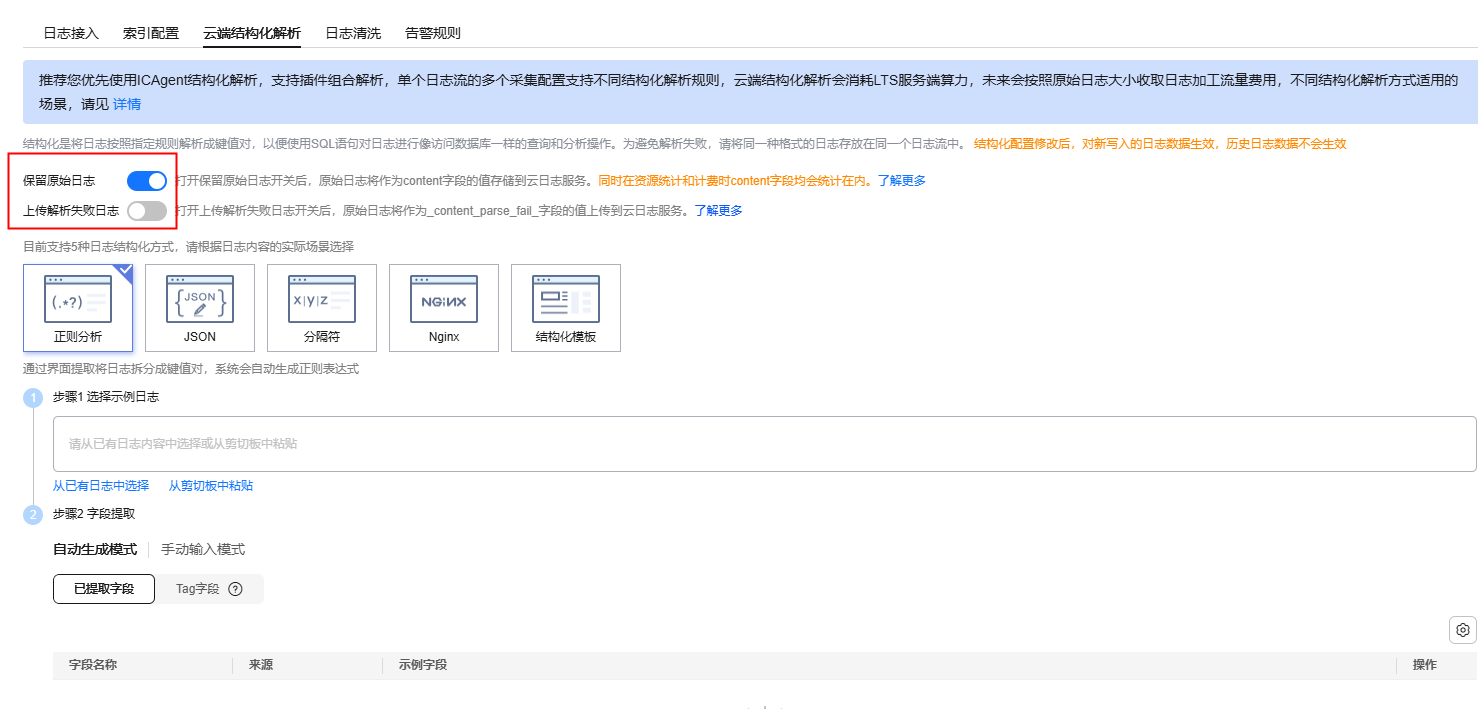

    • 开启“保留原始日志”后,原始日志将作为content字段的值存储到云日志服务。同时在资源统计和计费时content字段均会统计在内。
    • 开启“上传解析失败日志”后,原始日志将作为_content_parse_fail_字段的值上传到云日志服务。
    • 关于开启或关闭“保留原始日志”和“上传解析失败日志”时,日志上报参考如下。
      图1 云端结构化解析
      表1 日志上报说明
      参数
      日志上报说明
      • 开启“保留原始日志”
      • 开启“上传解析失败日志”
      • 解析成功:上报解析后日志和原始日志content字段。
      • 解析失败:为了避免日志冗余,只上报原始日志content字段,不重复上报_content_parse_fail_字段。
      • 开启“保留原始日志”
      • 关闭“上传解析失败日志”
      • 解析失败:上报原始日志content字段。
      • 关闭“保留原始日志”
      • 开启“上传解析失败日志”
      • 解析成功:上报解析后日志。
      • 解析失败:上报_content_parse_fail_字段。
      • 关闭“保留原始日志”
      • 关闭“上传解析失败日志”
      • 解析成功:上报解析后日志。
      • 解析失败:仅上报内置字段和label字段。

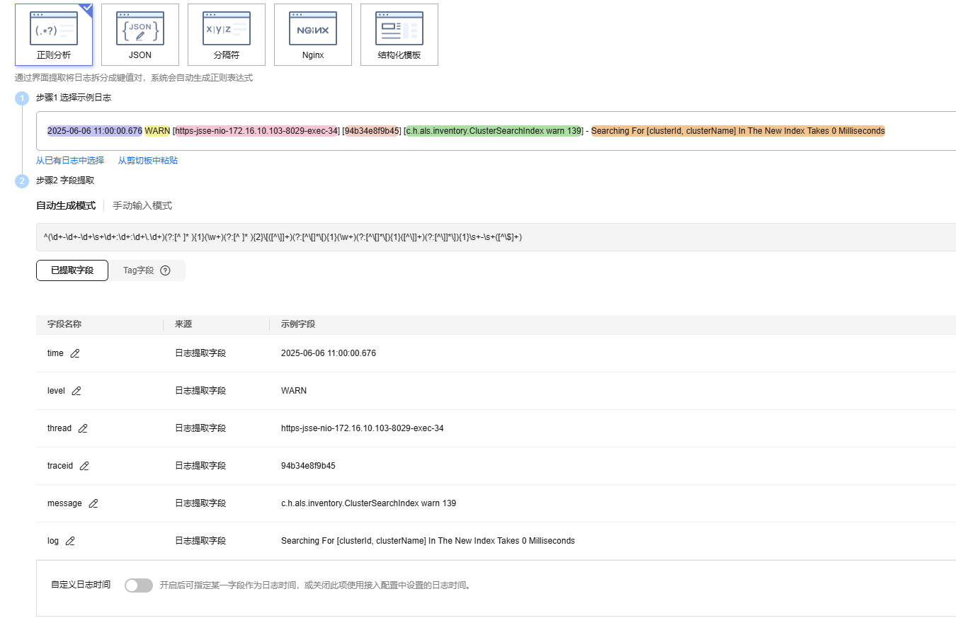

  1. 字段提取。包括自动生成和手动输入两种方式,可将选择的日志提取为以一个示例字段对应一个字段名称的格式的日志解析结果。
    • 自动生成模式:当用户选择自动生成时,可以用鼠标选中示例日志中待结构化的日志内容,在弹出的对话框中为选中内容设置一个名称,单击“添加”。字段名称只支持输入英文、数字、中划线、下划线及小数点,不能以小数点开头或结尾且不能以双下划线结尾。
      例如在选择日志示例下方输入以下原始日志示例:
      2025-06-06 11:00:00.676 WARN [https-jsse-nio-172.16.10.103-8029-exec-34] [94b34e8f9b45] [c.h.als.inventory.ClusterSearchIndex warn 139] - Searching For [clusterId, clusterName] In The New Index Takes 0 Milliseconds
      根据原始日志示例,设置字段名称为time、level、thread、message等,自动生成字段参考如图2所示。
      图2 正则分析自动生成字段
    • 手动输入模式:当用户选择手动输入时,可以在输入框中输入正则表达式,单击“生成字段”来进行字段提取。正则表达式通过分组来捕获字段,分组指用圆括号"()"括起来的正则表达式,匹配出的内容就表示一个分组,分组包含如下三种形式:
      • (exp):把括号内的正则作为一个分组,系统自动分配组号,规则为从正则表达式的左边开始,第一个左括号“(”对应第一个分组,第二个“(”对应第二个分组,依次类推,组号从1开始,从左向右,依次累加。
      • (?<name>exp):表示命名分组,分组的正则表达式为exp,分组名为name。分组名必须以字母开始,且仅包含字母和数字,可以通过分组名或分组号引用该分组。
      • (?:exp):表示不捕获分组,该分组只在当前位置匹配文本,在该分组之后,无法引用该分组,因为该分组没有分组名,没有分组号,也不会占用分组编号。
      • 分词符指将日志内容切分为多个单词的符号,默认分词符包括, '";=()[]{}@&<>/:\\?\n\t\r,在日志搜索或者对日志进行结构化时,可以选取相邻两分词符之间的单词。
      • 在手工输入方式中,正则表达式的长度不能超过5000个字符,不强制要求用户在输入正则表达式时对分组进行命名,单击“生成字段”会以命名分组中的分组名作为字段名称,对于非命名分组会提取出对应的字段,并给字段名称默认命名field1、field2、field3……。
      • 由于手动输入正则表达式时不能填写双下划线,所以在日志提取字段下方可以将字段名称重命名为带有双下划线的字段。

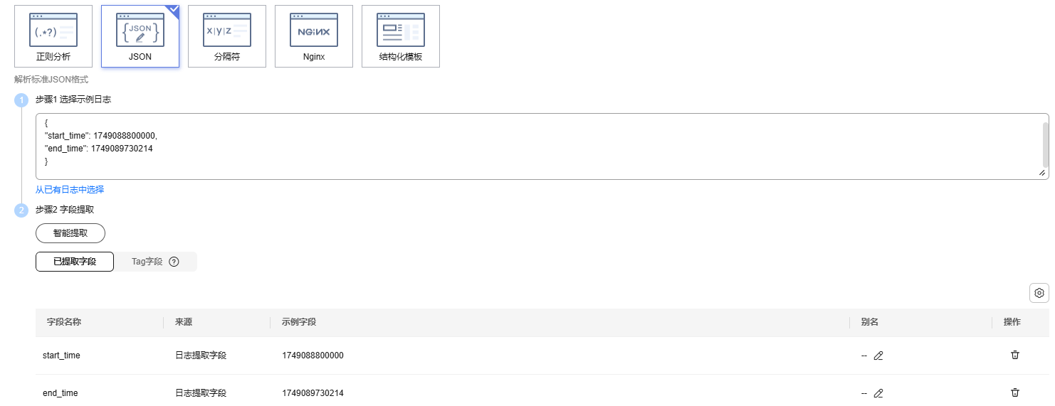

  1. 选择示例日志:应选择一条比较典型的日志作为示例日志。在“步骤1 选择示例日志”中,可单击“从已有日志中选择”,在弹出框中根据业务需求选择待操作的日志,也可以直接在输入框中输入待操作的日志,单击“确定”。通过选择不同时间段筛选日志。
  1. 字段提取。可将输入或选择的日志自动提取为以一个示例字段对应一个字段名称的格式的日志解析结果。
    将以下参考示例原始日志输入待操作框中,在“步骤2 字段提取”下单击“智能提取”。自动生成字段参考如图3所示。
    "start_time": 1749088800000,
    "end_time": 1749089730214
    图3 JSON字段提取结果
    在字段提取完成后,可对日志模板进行设置。结构化字段设置规则请参考设置云端结构化字段。
    • 当日志提取字段的类型为float时,精度为16位有效数字。如果超过16位有效数字,则会导致提取字段内容不准确,从而影响快速分析,因此建议将字段类型修改为String。
    • 当日志提取字段的类型为long时,日志内容超过16位有效数字,只会精确显示前16位有效数字,后面的数字会变为0。
    • 当日志提取字段的类型为long时,日志内容超过21位有效数字,则会识别为float类型,建议将字段类型修改为String。

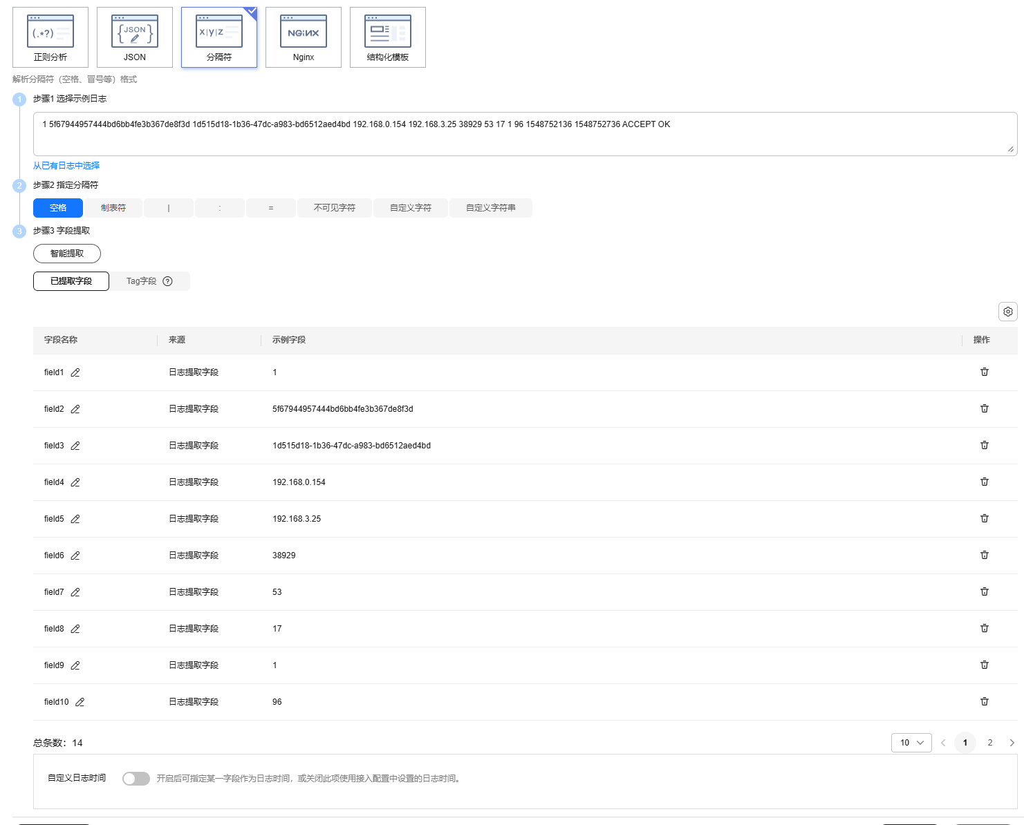

    将以下原始日志示例输入待操作框中,在“步骤3字段提取”下单击“智能提取”。自动生成字段参考如图4所示。
    1 5f67944957444bd6bb4fe3b367de8f3d 1d515d18-1b36-47dc-a983-bd6512aed4bd 192.168.0.154 192.168.3.25 38929 53 17 1 96 1548752136 1548752736 ACCEPT OK
    图4 分隔符字段提取结果
    在字段提取完成后,可对日志模板进行设置。结构化字段设置规则请参考设置结构化字段。
    当日志提取字段的类型为float时,精确度为7位有效数字。
    如果超过7位有效数字的话,则会导致提取字段内容不准确,从而影响快速分析,因此建议将字段类型修改为String。

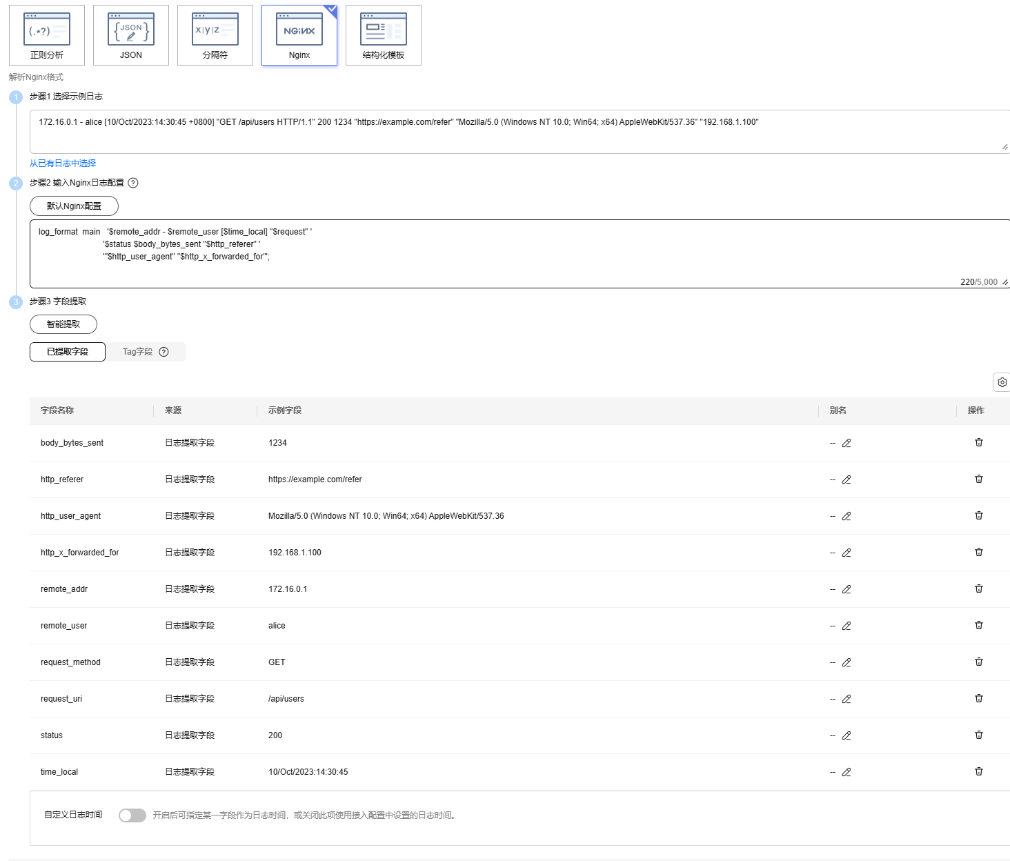

    将以下原始日志示例输入待操作框中,在“步骤3 字段提取”下单击“智能提取”。自动生成字段参考如图5所示。
    172.16.0.1 - alice [10/Oct/2023:14:30:45 +0800] "GET /api/users HTTP/1.1" 200 1234 "https://example.com/refer" "Mozilla/5.0 (Windows NT 10.0; Win64; x64) AppleWebKit/537.36" "192.168.1.100"
    并使用如下Nginx日志配置。
    log_format  main   '$remote_addr - $remote_user [$time_local] "$request" '
                                '$status $body_bytes_sent "$http_referer" '
                                '"$http_user_agent" "$http_x_forwarded_for"';
    图5 Nginx字段提取结果
    • 当日志提取字段的类型为float时,精确度为7位有效数字。
    • 如果超过7位有效数字的话,则会导致提取字段内容不准确,从而影响快速分析,因此建议将字段类型修改为String。
