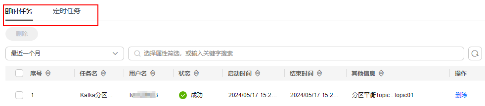

    定时任务和非定时任务查看分区平衡是否完成的方法不同,具体如下:
    表2 查看分区平衡结果
    任务类型
    分区平衡结果
    非定时任务
    在Topic列表页面左上方单击“查看变更任务”,进入“后台任务管理 > 即时任务”页面,当任务的“状态”为“成功”时,表示分区平衡完成。
    定时任务
    1. 系统自动跳转到“后台任务管理 > 定时任务”页面,此页面的状态仅表示定时任务是否开始执行,并非表示任务是否执行成功。
      • 当“状态”为“待执行”时,表示定时分区平衡任务未执行。
      • 当“状态”为“成功”时,表示定时分区平衡任务开始执行。
      • 当“状态”为“取消”时,表示已取消定时分区平衡任务。
    2. 单击“即时任务”,进入“即时任务”页签,查看任务的状态。当任务的“状态”为“成功”时,表示分区平衡完成。
    图2 后台任务管理页面

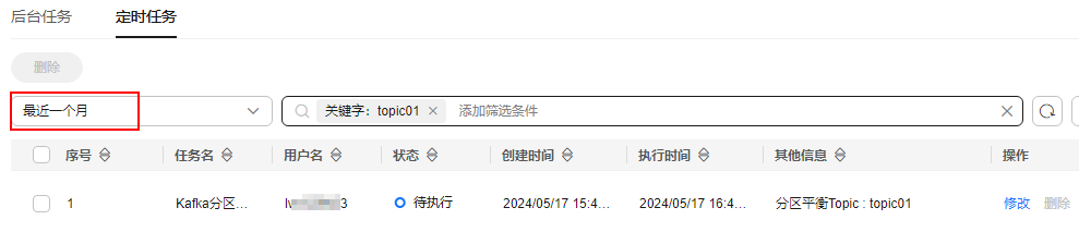

修改定时分区平衡任务
  1. 在“实例管理 > 后台任务管理”页面的“定时任务”页签中,单击页面左上角下拉框,选择时间段,在搜索对话框中输入待修改定时分区平衡任务的Topic名称,按“Enter”,实现快速查找定时分区平衡任务。
    图5 查找定时分区平衡任务
  2. 在待修改的定时分区平衡任务后,单击“修改”。
  3. 在弹出的“修改定时任务”对话框中,您可以修改定时分区平衡任务的时间,还可以取消定时分区平衡任务,具体操作如下。
    • 修改定时分区平衡任务的时间:修改时间,单击“确定”。
    • 取消定时分区平衡任务:选择“取消”,如图6所示,单击“确定”。
      图6 取消定时分区平衡任务
