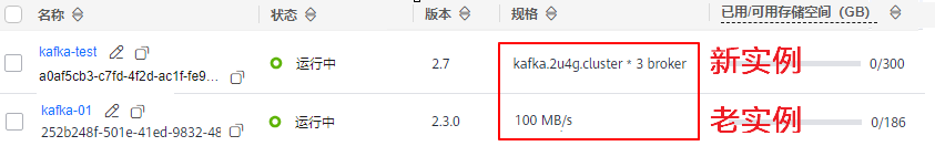

怎样判断老规格实例和新规格实例?
  • 老规格实例:在实例列表中,“规格”显示为带宽(如100MB/s)的实例。
  • 新规格实例:在实例列表中,“规格”显示为ECS规格和代理个数(如kafka.2u4g.cluster*3 broker)的实例。

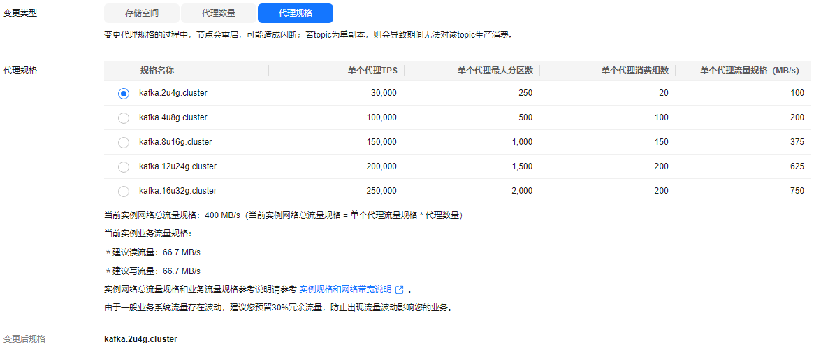

代理规格
  • 若Topic为单副本,扩容/缩容期间无法对该Topic生产消息或消费消息,会造成业务中断
  • 若Topic为多副本,扩容/缩容代理规格不会造成服务中断,但会逐个节点重启,负载会转移到剩余节点上,建议您在业务低峰期扩容/缩容。
  • 扩容/缩容代理规格的过程中,节点滚动重启造成分区Leader切换,会发生秒级连接闪断,在用户网络环境稳定的前提下,Leader切换时长一般为1分钟以内。多副本的Topic需要在生产客户端配置重试机制,方法如下:
    • 生产客户端为Kafka开源客户端时,检查是否配置retries和retry.backoff.ms参数。建议参数值分别配置为:retries=10,retry.backoff.ms=1000。
    • 生产客户端为Flink客户端时,检查是否配置重启策略,配置重启策略可以参考如下代码。
      StreamExecutionEnvironment env = StreamExecutionEnvironment.getExecutionEnvironment();
      env.setRestartStrategy(RestartStrategies.fixedDelayRestart(10, Time.seconds(20)));
  • 若实例已创建的分区数总和大于待缩容规格的实例分区数上限,此时无法缩容。不同规格配置的实例分区数上限不同,具体请参见产品规格
    例如:kafka.4u8g.cluster*3的实例,已创建800个分区,您想把此实例的规格缩容为kafka.2u4g.cluster*3,kafka.2u4g.cluster*3规格的实例分区数上限为750,此时无法缩容。
  • 变更代理规格的时长和代理数量有关,单个代理的变更时长一般在5~10分钟,代理数量越多,规格变更时间越长。

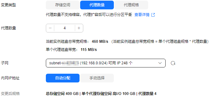

    • 扩容代理数量(如何判断新规格实例
      图4 扩容代理数量
      1. 在“变更类型”中,选择“代理数量”。
      2. 在“代理数量”中,选择扩容后的代理数量。不同实例规格对应的代理数量范围不同,具体请参考Kafka集群实例规格
      3. 如果已开启公网访问,在“弹性IP地址”中,选择新扩容代理的公网IP地址。
      4. “子网”保持默认设置。
      5. 在“内网IP地址”中,选择“自动分配”或者“手动选择”。
        • 自动分配:系统自动分配子网中可用的IP地址。
        • 手动选择:在下拉框中为新扩容代理勾选指定的IP地址。如果指定的IP地址数量少于代理数量时,系统会自动为剩余代理分配IP地址。
      6. 单击“下一步”,进入变更信息确认页面。
      7. 确认扩容信息无误后,单击“提交”。

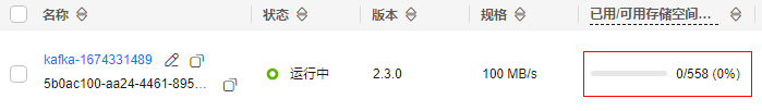

      3. 在实例列表页面,查看变更是否成功?
        • 实例状态从“变更中”变为“运行中”时,表示变更成功,在“已用/可用存储空间”中查看扩容后的存储空间大小。
          图5 查看扩容后的存储空间
        • 实例状态从“变更中”变为“变更失败”时,表示变更失败,把鼠标放在“变更失败”上,显示变更失败的原因。
          实例状态为“变更失败”时,无法对实例进行重启、修改和删除等操作。等一段时间实例状态会自动从“变更失败”变为“运行中”,此时可以继续对实例进行操作。如果未变为“运行中”,请联系客服处理。

  4. 根据实际情况选择扩容/缩容代理规格。
    图7 扩容/缩容代理规格
    1. 在“变更类型”中,选择“代理规格”。
    2. 在“代理规格”中,选择扩容/缩容后的代理规格。
    3. 在“风险检查”区域,查看扩容/缩容前的检查项是否正常。
      如果检查项有异常,请先根据提示信息修改,然后单击“重新检查”。如果确认异常的检查项无需修改,请勾选“我已知晓风险。”。
    4. 单击“下一步”,确认扩容/缩容信息无误后,单击“提交”。
