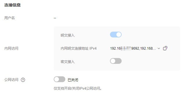

购买完成后,在实例详情页获取Kafka实例的内网明文连接地址。

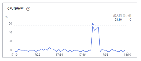

图1 broker-0的CPU使用率(batch.size=1KB)
CPU消耗=58.10%

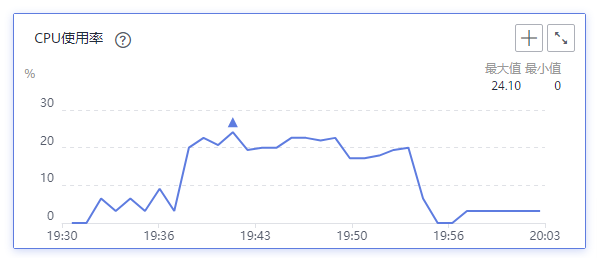

图2 broker-0的CPU使用率(batch.size=16KB)
CPU消耗=24.10%

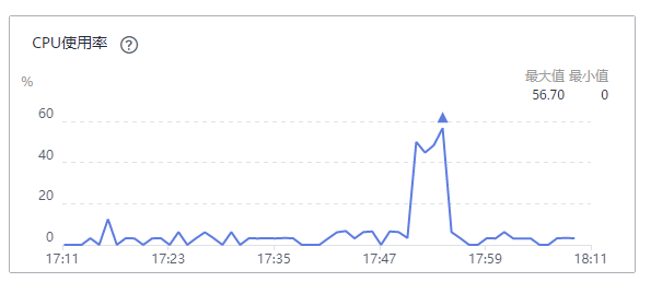

图3 broker-1的CPU使用率(batch.size=1KB)
CPU消耗=56.70%

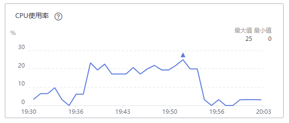

图4 broker-1的CPU使用率(batch.size=16KB)
CPU消耗=25%

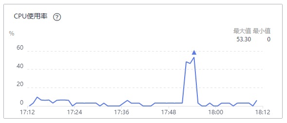

图5 broker-2的CPU使用率(batch.size=1KB)
CPU消耗=53.30%

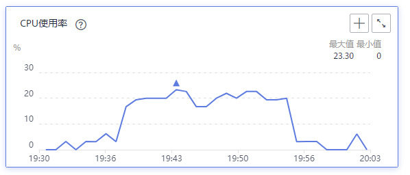

图6 broker-2的CPU使用率(batch.size=16KB)
CPU消耗=23.30%

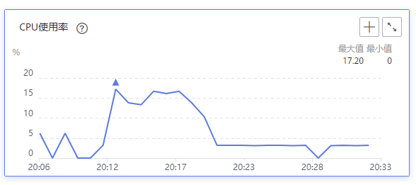

图8 broker-0的CPU使用率(客户端服务器和实例在不同的AZ中)
CPU消耗=17.20%

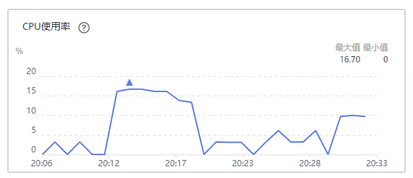

图10 broker-1的CPU使用率(客户端服务器和实例在不同的AZ中)
CPU消耗=16.70%

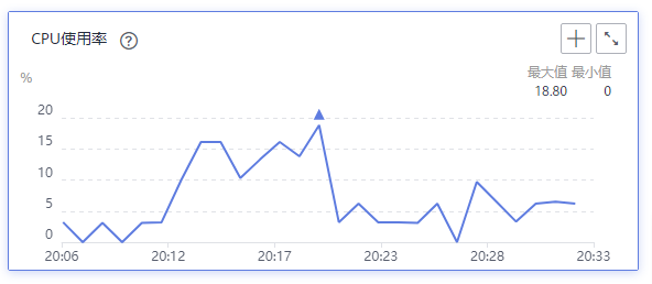

图12 broker-2的CPU使用率(客户端服务器和实例在不同的AZ中)
CPU消耗=18.80%

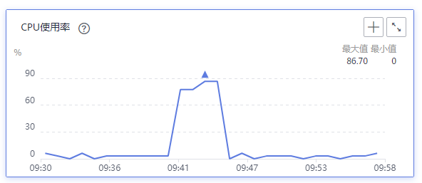

图14 broker-0的CPU使用率(3副本)
CPU消耗=86.70%

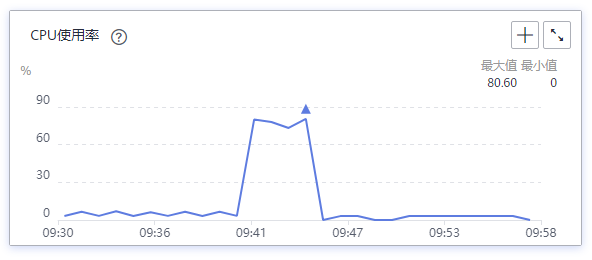

图16 broker-1的CPU使用率(3副本)
CPU消耗=80.60%

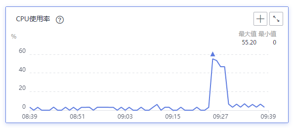

图22 broker-1的CPU使用率(同步复制)
CPU消耗=55.20%

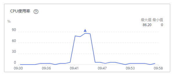

图23 broker-2的CPU使用率(异步复制)
CPU消耗=86.20%
