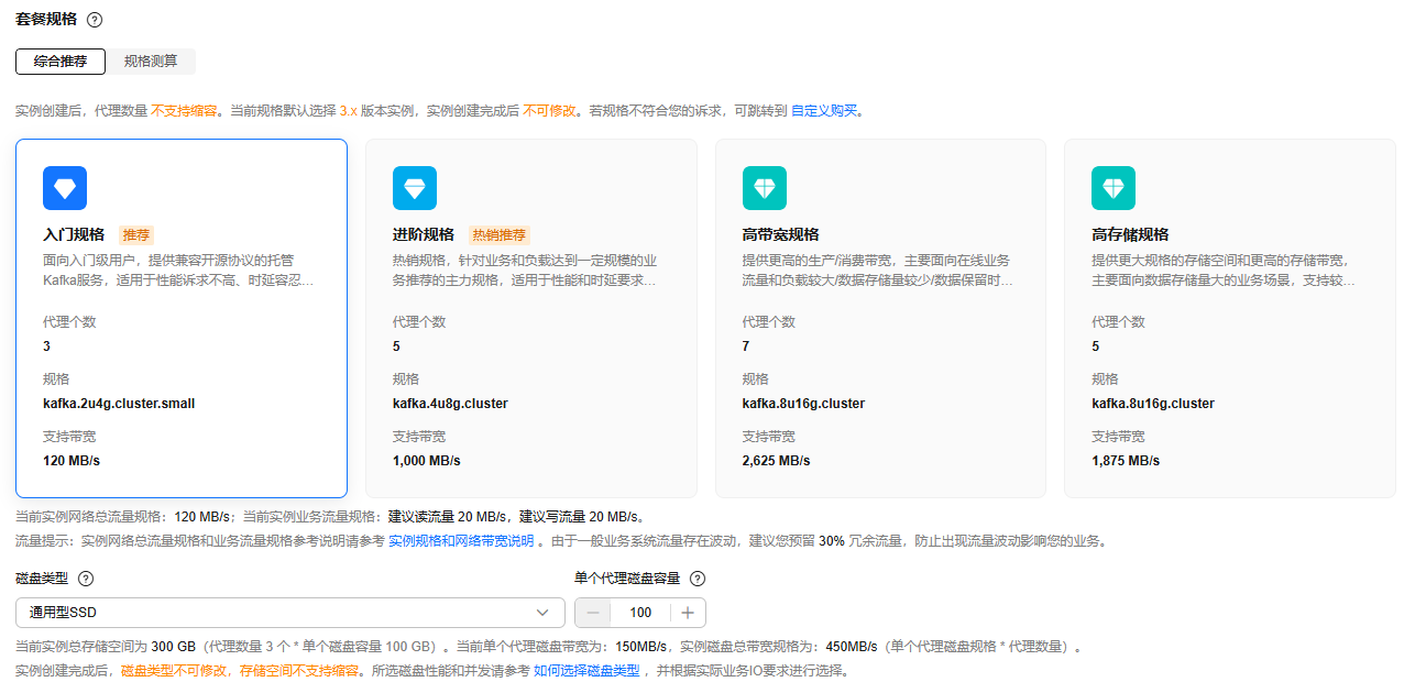

  3. 设置套餐规格。
    • 综合推荐:分布式消息服务Kafka版已经预设了几种规格,请根据需要选择。磁盘类型和磁盘大小根据实际需求进行设置。Kafka实例创建后,磁盘类型不支持修改
      存储空间用于存储消息(包括副本中的消息)、日志和元数据,建议根据业务消息体积、副本数量以及预留磁盘大小选择存储空间大小。每个Kafka代理会预留33GB的磁盘空间,用于存储日志和元数据。
      创建实例时会进行磁盘格式化,磁盘格式化会导致实际可用磁盘为总磁盘的93%~95%。
      磁盘类型支持高I/O、超高I/O、极速型SSD和通用型SSD,更多磁盘信息请参考如何选择磁盘类型
      图1 综合推荐

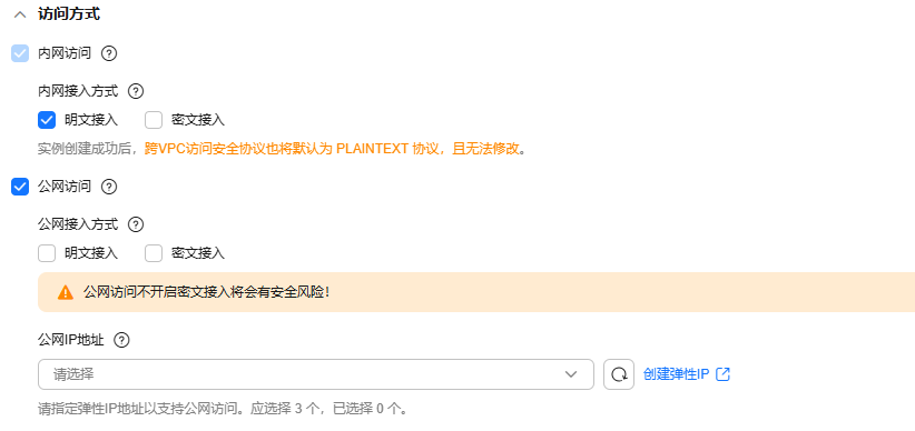

  5. 设置实例访问方式。
    图3 实例访问方式
    表5 实例访问方式参数说明
    参数名称
    子参数
    说明
    内网访问
    接入方式
    接入方式分为以下两种:
    内网访问不支持关闭,明文接入和密文接入至少开启一个
    接入方式的取值决定了跨VPC访问协议的取值,具体如下:
    • 开启明文接入且关闭密文接入时,跨VPC访问Kafka实例需要使用“PLAINTEXT”协议。
    • 开启密文接入且kafka安全协议为“SASL_SSL”时,跨VPC访问Kafka实例需要使用“SASL_SSL”协议。
    • 开启密文接入且kafka安全协议为“SASL_PLAINTEXT”时,跨VPC访问Kafka实例需要使用“SASL_PLAINTEXT”协议。
    实例创建成功后,跨VPC访问安全协议无法修改
    公网访问
    接入方式
    接入方式分为以下两种:
    开启公网访问后,明文接入和密文接入至少开启一个,否则无法连接Kafka实例。
    公网IP地址
    根据页面提示信息选择对应数量的公网IP地址。
    如果公网IP地址数量不足,请单击“创建弹性IP”跳转到弹性公网IP页面,创建公网IP地址。然后返回购买Kafka实例页面,在“公网IP地址”后单击,刷新公网IP地址。
    Kafka实例不支持绑定IPv6的弹性公网IP,只支持绑定IPv4的弹性公网IP。

    为安全起见,当复制的Kafka实例存在如下场景时,系统不会自动复制相应的参数配置,需要您手动配置:
    • 开启密文接入的Kafka实例,需要重新设置SSL用户名和密码。
    • 开启公网访问的Kafka实例,需要重新设置公网IP地址。
    • 指定内网IP地址的Kafka实例,需要在“内网IP地址”中重新设置为“手动选择”,并指定相应的内网IP地址。
    • 目标Kafka实例的名称不会被复制,需要重新设置Kafka实例名称。
