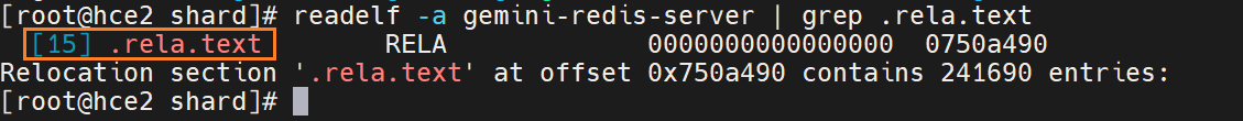

  1. 执行如下命令检查待优化的二进制文件中是否可以重新定位。可以重新定位表示可以进行应用优化。
    其中“application”可替换为待检查的二进制文件。
    readelf -a application | grep .rela.text
    图1 readelf命令执行示例
    • 如果二进制文件中存在.rela.text段,表示可以重新定位。
    • 如果不存在,为了允许BOLT在程序中重新排列函数,需要将选项--emit-relocs或-q添加到构建二进制文件的命令中。
