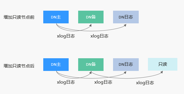

主节点对外提供读写能力,备节点/日志节点从主节点上同步xlog日志。当读请求增加时,计算资源的大量消耗,会阻塞备节点xlog的回放。增加只读节点后,只读节点从备节点上同步xlog日志,形成独立的读服务链路,从而可以分流读请求负载。在减轻主节点计算压力的同时,保障日志回放的稳定性。
图1 1主2备示意图
图2 1主1备1日志示意图

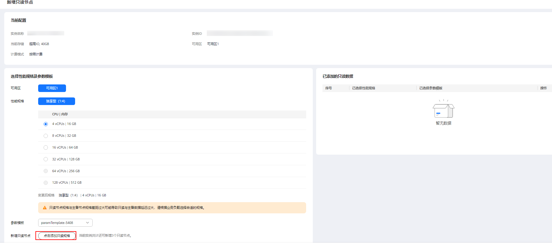

  3. 在“配置信息”模块的“只读节点数量”处,单击“添加”,进入“新增只读节点”页面。
  4. 选择只读节点的性能规格和参数模板,单击“点击添加只读规格”。
    图3 添加只读节点
    表1 参数说明
    参数
    说明
    可用区
    可用区指在同一区域下,电力、网络隔离的物理区域,可用区之间内网互通,不同可用区之间物理隔离。
    可用区只支持部署在一个或者三个可用区。
    性能规格
    实例的CPU和内存。不同性能规格对应不同连接数。
    关于性能规格详情,请参见数据库实例规格。
    新增只读节点
    单实例最多可以添加3个只读节点。
  5. 单击“下一步”,确认信息无误后,单击“提交”,新增只读节点。
