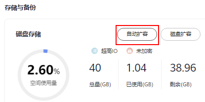

  5. “存储与备份”模块,单击“自动扩容”
    图1 自动扩容

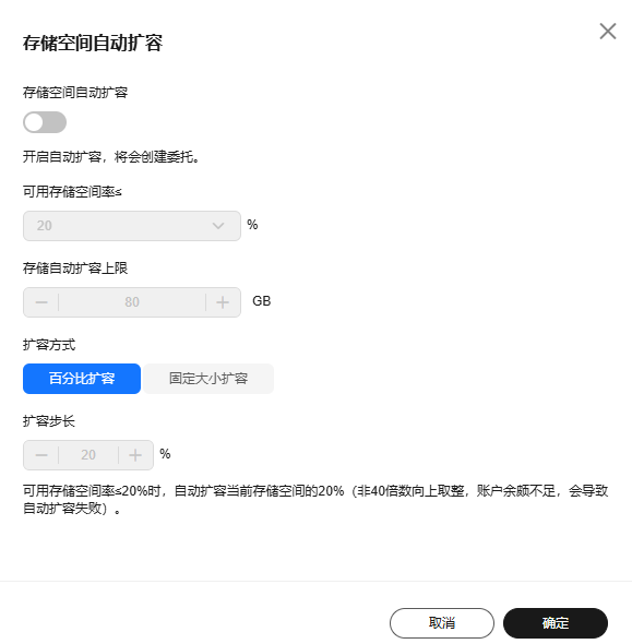

  6. 在“存储空间自动扩容”弹框,设置如下参数:
    图2 存储空间自动扩容
    表1 参数说明
    类别
    说明
    存储空间自动扩容
    是否开启自动扩容,默认关闭。
    可用存储空间率
    空间使用率小于用户设置的阈值时会自动触发扩容,默认20%。可选值为20%,25%,50%。
    存储自动扩容上限
    自动扩容上限,单位:GB。需要大于实例当前存储空间总大小。
    取值范围:
    • 集中式版:[当前磁盘容量+40GB,24000GB]
    • 分布式版:[当前磁盘容量+40GB,24000GB * 分片数]
    扩容方式
    支持百分比扩容和固定大小扩容两种方式。
    • 对于百分比扩容,磁盘容量每次扩容的大小是递增的。
    • 对于固定大小扩容,磁盘容量每次扩容的大小为固定数值。
    请合理评估自身业务和成本,选择对应的自动扩容方式。
    扩容步长
    单次扩容磁盘的大小,与扩容方式相对应。支持百分比和固定大小两种方式。
    • 对于百分比扩容,扩容步长的默认值为20%,用户可根据需求自定义调整,步长取值范围为[1%, 100%]。当系统监测到可用存储空间率≤用户设置的阈值时,将自动启动扩容流程,扩容幅度按“当前实例磁盘大小 × 扩容步长” 计算,若计算结果不是40G的整数倍,则向上取整后为最终实际扩容大小。
      • 示例1:若当前实例磁盘大小为40G,扩容步长为20%,则扩容磁盘大小为8G,向上取整后,实际扩容大小为40G。
      • 示例2:若当前实例磁盘大小为240G,扩容步长为20%,则扩容磁盘大小为48G,向上取整后,实际扩容大小为80G。
    • 对于固定大小扩容,扩容步长的默认值为40G,用户可根据需求自定义调整,步长取值范围为[40G, 当前磁盘容量+40G]。当可用存储空间率≤用户设置的阈值时,将会在当前存储空间的基础上自动扩容用户设置的单个扩容步长。
