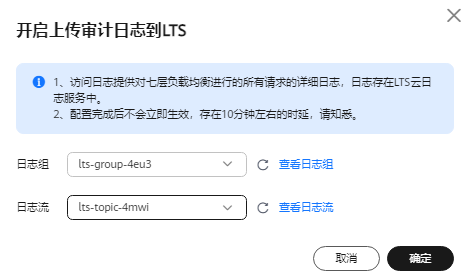

  7. 在右边页面中找到“开启上传审计日志到LTS”, 单击相邻右侧
  8. 在弹框中,选择“日志组”和“日志流”。
    首次配置LTS时,需要单击“查看日志组”,登录LTS服务配置日志组和日志流,详情请参见日志组日志流
    图1 开启上传审计日志到LTS
  9. 单击“确定”。
    配置完成后,日志不会立即上传,需要等待10分钟左右才可以在LTS服务上查询审计日志,详情请参见实时查看日志

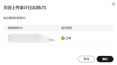

  8. 在弹框中,确认解除LTS的实例信息。
    图2 关闭上传审计日志到LTS
  9. 在弹框中,单击“确定”。
