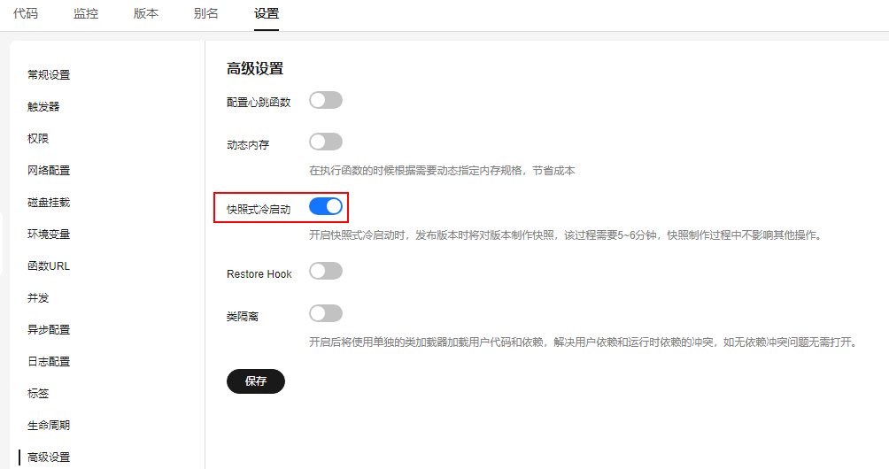

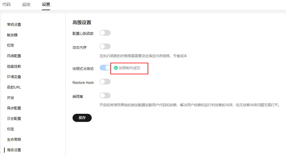

  1. 登录函数工作流控制台,在左侧的导航栏选择“函数 > 函数列表”。
  2. 单击函数的名称,进入函数详情页。在“设置”页签下选择“高级设置”。
  3. 开启“快照式冷启动”开关。

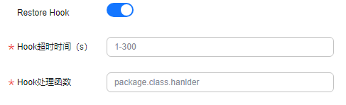

  4. (可选)如果函数强依赖于有状态,还需配置Restore Hook进行状态刷新,并在函数代码中实现对应的Hook逻辑。
    • Hook超时时间(秒):Hook处理函数的执行超时时间。
    • Hook处理函数:Hook处理函数的入口,格式:[包名].[类名].[执行函数名],不超过128个字符。
    图2 开启Restore Hook

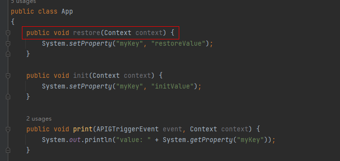

    函数代码中Restore Hook示例如下:

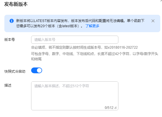

  6. 参考发布新版本发布函数版本,发布版本时开启“快照式冷启动”,触发快照的自动化制作。
    图3 发布新版本
  7. 等待快照制作完成(5分钟超时时间)。
    图4 快照制作中
    图5 快照制作成功

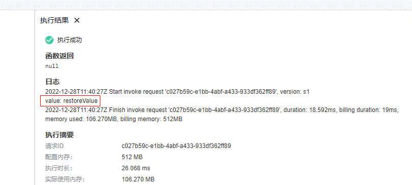

  8. 调用开启了快照式冷启动的Java函数,查看执行日志中的快照式冷启动信息,如图6所示。
    图6 启动日志
