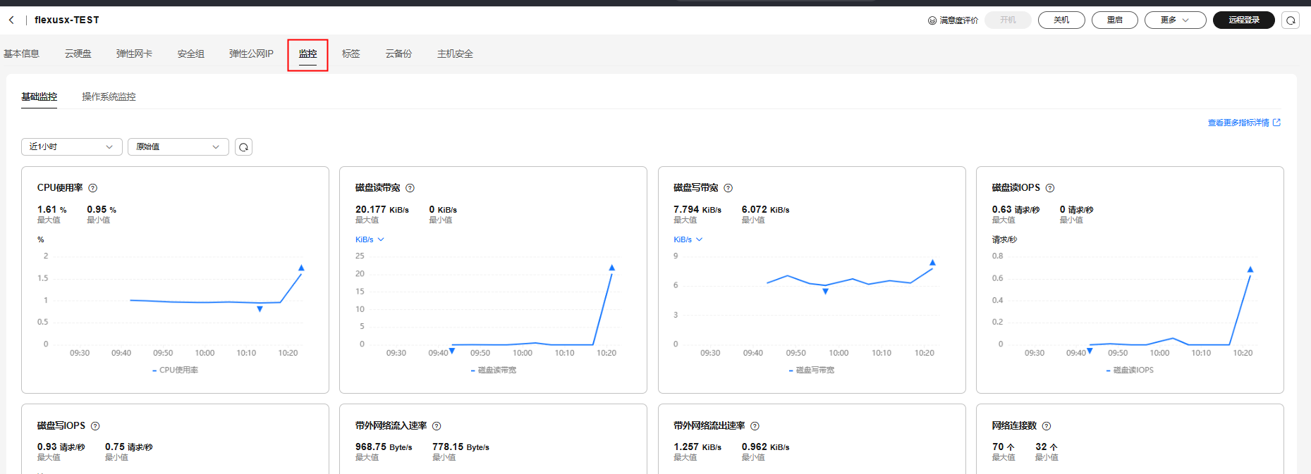

  1. 登录Flexus云服务器X实例控制台,单击左上角的选择区域。
  2. 单击待查看云服务器的名称,进入详情页。
  3. 在云服务器详情页面,选择“监控”页签,查看监控数据。
    图1 查看监控
    • 您可查看“近15分钟”、“近30分钟”、“近1小时”、“近2小时”、“近3小时”、“近12小时”、“近24小时”的不同监控时长的数据曲线图。
    • 您可以选择监控的指标值类型。分为原始值、平均值、最大值、最小值和求和值。
