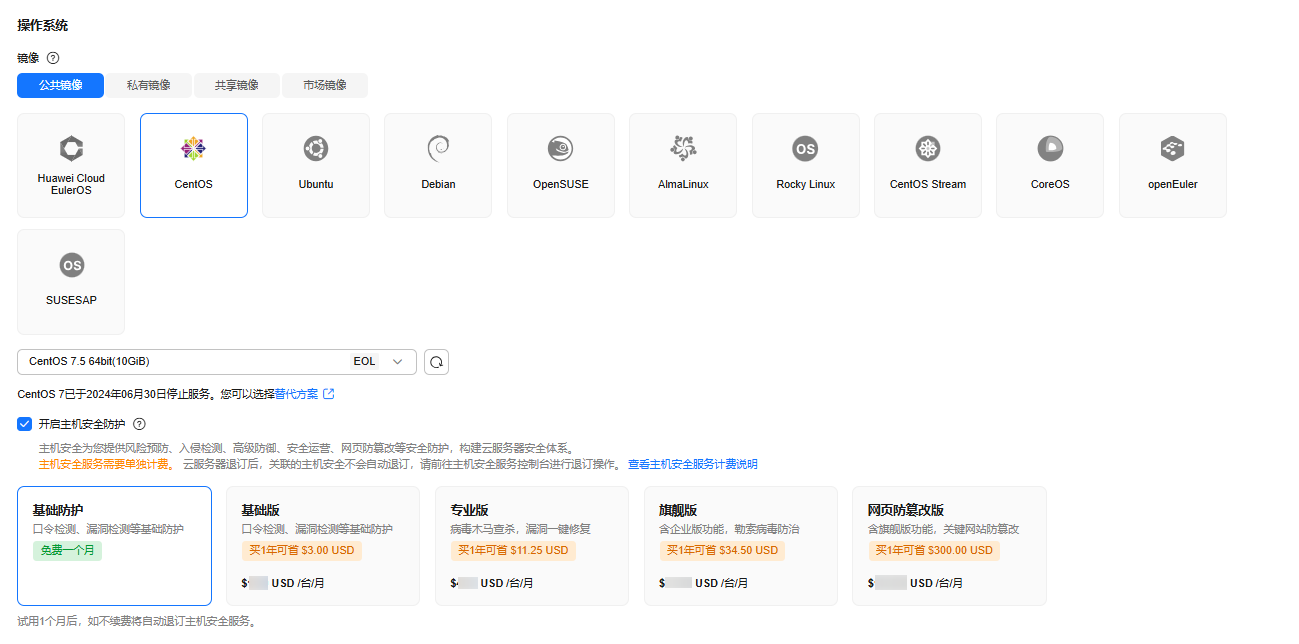

购买弹性云服务器,选择部分操作系统的公共镜像时,系统推荐您配套使用企业主机安全(Host Security Service, HSS)。
开启主机安全防护需要勾选“开启主机安全防护”参数:
  • 免费试用一个月主机安全基础防护:开启后,免费体验HSS基础版30天,为您的主机提供操作系统漏洞检测、弱口令检测、暴力破解检测等功能。
    主机安全基础防护免费使用期限结束后,该防护配额将自动释放,停止相应的实时防护能力。
    如您需要保留或升级原有安全防护能力,建议您购买高阶防护。详细情况,请参见主机安全的免费试用HSS基础版到期后怎么办?。
    购买弹性云服务器时,默认设置该选项。
  • 购买高阶防护:高阶防护支持基础版、专业版、企业版、旗舰版和网页防篡改版,需付费使用。
    购买后您可以在主机安全服务控制台切换不同版本。各版本之间的差异请参考服务版本差异。
  • 不使用安全防护:若您不需要进行安全防护,可选择此选项。
选择主机安全后系统自动安装主机安全Agent,开启账号防御,启用主机安全防护功能。
若默认的免费一个月的基础防护不满足要求,您可以选择购买企业主机安全,在企业主机安全控制台切换不同版本,获取更高级的防护,且不需要重新安装Agent。
