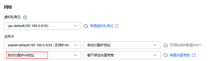

  • 请确保创建云服务器时已选择“自动分配IPv6地址”。
    图2 选择“自动分配IPv6地址”
