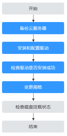

XEN实例变更为KVM实例的操作流程如图1所示。
图1 Linux云服务器变更流程(手动配置)
表1 XEN实例变更为KVM实例(手动配置)
序号
任务
步骤1
步骤1:备份云服务器
步骤2
步骤2:安装驱动
步骤3
步骤3:检查云服务器配置是否成功
步骤4
步骤4:变更规格
步骤5
(可选)步骤5:检查磁盘挂载状态
