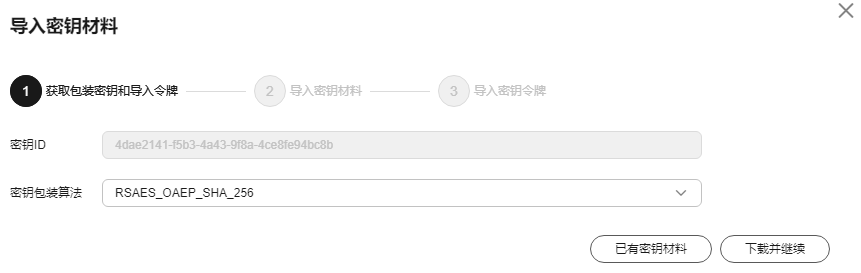

  4. 在“获取包装密钥和导入令牌”配置项,根据表 密钥包装算法说明,选择密钥包装算法。
    图3 获取包装密钥和导入令牌
    表4 密钥包装算法说明
    密钥包装算法
    说明
    设置
    RSAES_OAEP_SHA_256
    具有“SHA-256”哈希函数的OAEP的RSA加密算法。
    请您根据自己的HSM功能选择加密算法。
    如果您的HSM支持“RSAES_OAEP_SHA_256”加密算法,推荐使用“RSAES_OAEP_SHA_256”加密密钥材料。

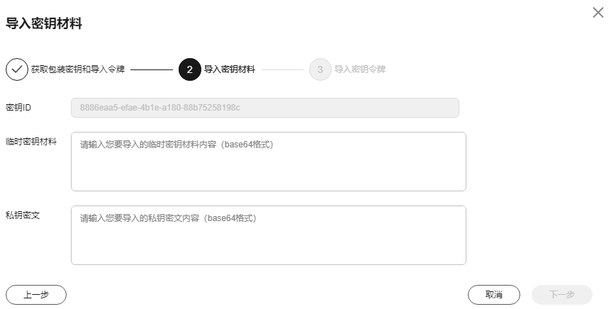

  5. 单击“已有密钥材料”,在“导入密钥材料”配置项,填写“密钥材料”内容。
    图4 导入密钥材料
    表5 密钥材料说明
    场景
    说明
    对称密钥
    使用包装密钥加密后的密钥材料。
    例如:步骤三:使用包装密钥加密密钥材料中的“EncryptedKeyMaterial.bin”文件。
    非对称密钥
    使用包装密钥加密后的临时密钥材料、私钥密文。
    例如:步骤三:使用包装密钥加密密钥材料中的临时密钥材料“EncryptedKeyMaterial.bin”、私钥密文“out_rsa_private_key.der”。

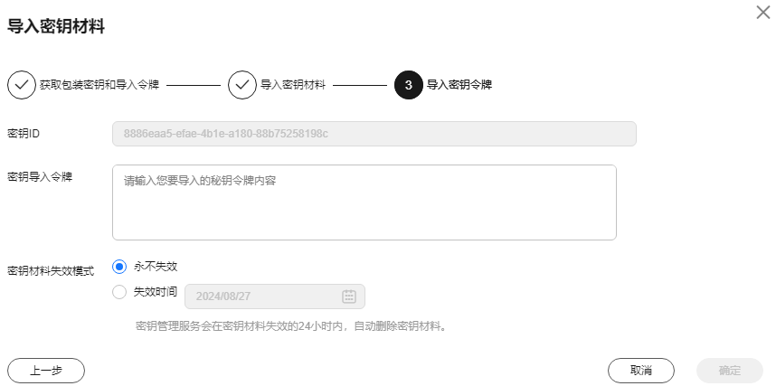

  6. 单击“下一步”,在“密钥导入令牌”配置项,根据表6设置参数。
    图5 导入密钥令牌
    表6 导入密钥令牌参数说明
    参数
    操作说明
    密钥ID
    创建密钥时,随机生成的密钥ID。
    密钥导入令牌
    填写通过调用API接口下载获取的导入令牌。
    密钥材料失效模式
    • 永不失效:导入的密钥材料永久不失效。
    • 失效时间:用户可指定导入的密钥材料的失效时间,默认失效时间为24小时。
      密钥材料失效后,KMS会在24小时内自动重置密钥材料,重置后密钥将无法使用,且密钥状态变更为“等待导入”。
  7. 单击“确定”,页面右上角弹出“密钥导入成功”,则说明导入密钥成功。

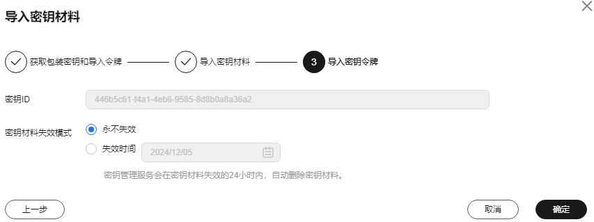

  1. 返回控制台“导入密钥材料”对话框(5),在“导入密钥材料”配置项,添加“密钥材料”文件。
    图6 导入密钥材料
  2. 单击“下一步”,进入“密钥导入令牌”页面。根据表7设置参数。
    图7 导入密钥令牌
    表7 导入密钥令牌参数说明
    参数
    操作说明
    密钥ID
    创建密钥时,随机生成的密钥ID。
    密钥材料失效模式
  3. 单击“确定”,页面右上角弹出“密钥导入成功”,则说明导入密钥成功。
    密钥ID、导入的密钥材料需要全部匹配,密钥材料才能导入成功,否则会导入失败。
    用户可在密钥列表中查看到导入的密钥信息,导入密钥的默认状态为“启用”。
