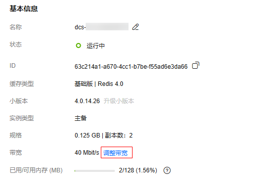

  5. 在缓存实例的“基本信息”栏中单击带宽后的“调整带宽”。
    图1 调整带宽

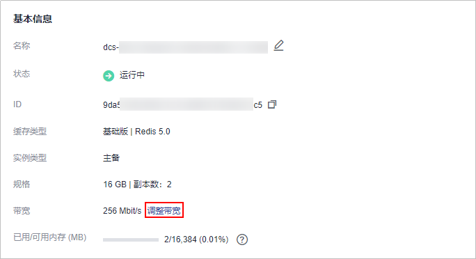

    图3 调整带宽

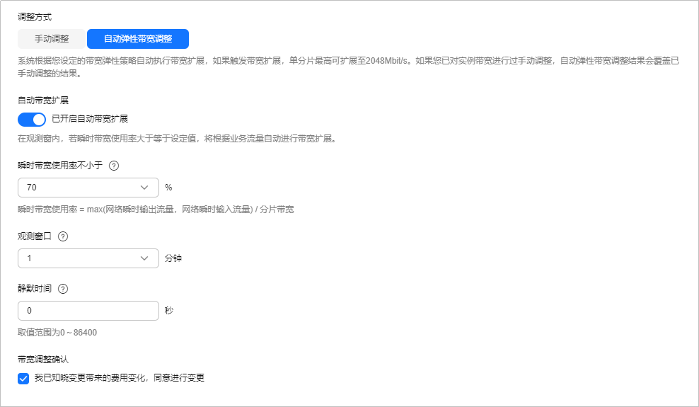

  6. 在“调整带宽”页面,选择“自动弹性带宽调整”。
  7. 开启“自动带宽扩展”并根据需要设定自动带宽扩容策略,如表1。
    系统会根据您设定的自动带宽扩容策略自动执行带宽扩展,如果触发带宽扩展,单分片最高可扩展至2048Mbit/s。如果您已对实例带宽进行过手动调整,自动弹性带宽调整结果会覆盖已手动调整的结果。
    图4 设置自动带宽扩容策略
    表1 设定自动带宽扩容策略
    带宽扩容策略
    说明
    瞬时带宽使用率不小于
    触发带宽自动扩容的瞬时带宽平均使用率阈值,单位:%。
    计算公式:
    瞬时带宽平均使用率=瞬时使用带宽/分片带宽。该公式中的“瞬时使用带宽”取观测窗口内监控指标“网络瞬时输出流量”和“网络瞬时输入流量”中较大值的和/观测窗口时间。
    扩容目标:
    当实例单分片的瞬时带宽平均使用率达到设置的阈值时,会触发该分片带宽自动扩容,扩容后瞬时带宽平均使用率会降低到比设置的阈值低10%。
    例如将该阈值设置为70%,则当分片的瞬时带宽平均使用率达到70%时,会触发该分片带宽自动扩容,扩容后的瞬时带宽平均使用率会降低到60%。因此,扩容后的分片带宽=瞬时使用带宽/60%。
    观测窗口
    带宽弹性的观测窗口,单位:分钟,默认值:1。
    例如观测窗口时间设置为1分钟时,则带宽监控数据取值为1分钟内的瞬时平均流量监控数据。
    静默时间
    扩容操作的静默时间,单位:秒,默认值:0。
    当带宽自动扩容后,如果再次监测到瞬时带宽平均使用率超过阈值,实例在设置的静默时间内不会立即扩容,设置静默时间可以避免实例连续进行带宽自动扩容。
  8. 设置自动带宽扩展参数后,在“带宽调整确认”处勾选确认,再单击“确定”。

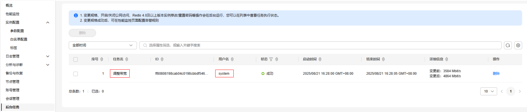

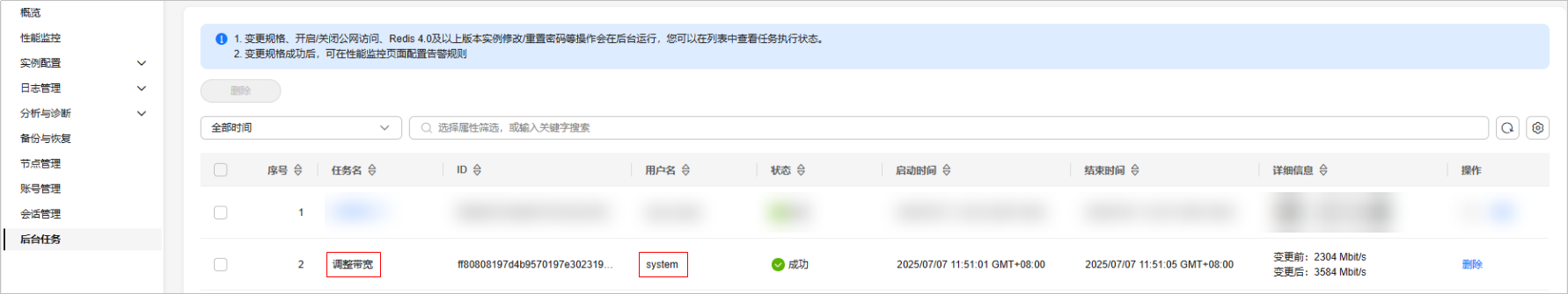

    当页面上方提示“自动弹性带宽策略设置成功”,设置自动弹性带宽操作完成。当触发了设置的自动调整带宽条件时,实例会自动调整带宽。在控制台的“后台任务”中可以查看到用户名为“system”的自动调整带宽的变更记录,如图5所示。
    图5 自动调整带宽记录
