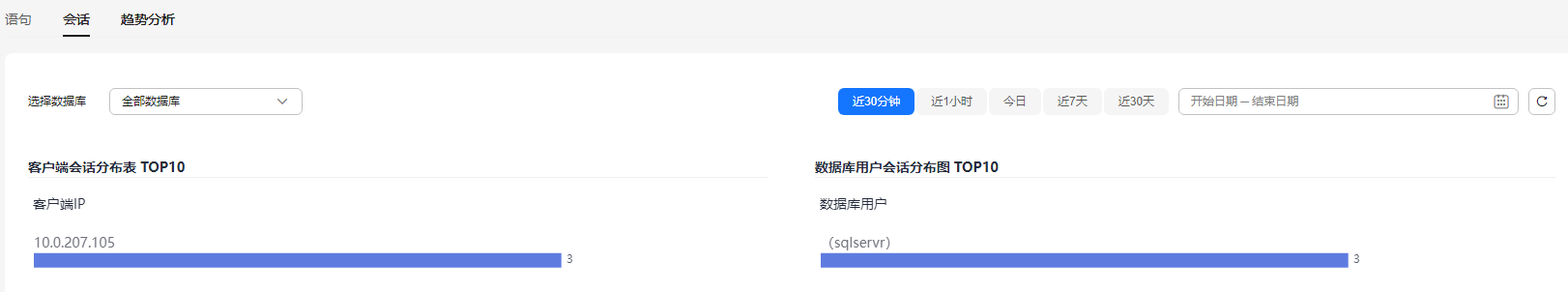

- 查看会话分布表。
- 在“选择数据库”下拉列表框中,选择“全部数据库”或指定的数据库,可以查看实例中所有的数据库或指定的某个数据库的会话信息。
- 选择审计的时间(“近30分钟”、“近1小时”、“今日”、“近7天”或“近30天”);或者单击
,选择开始时间和结束时间,查看指定的时间段的会话信息。
图1 会话分布表
