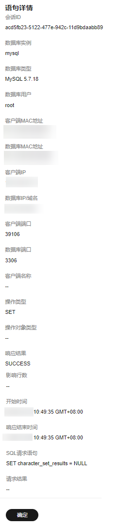

查看SQL语句详细信息
  1. 单击需要查看语句详情信息的SQL语句。
  2. 在“语句详情”提示框中,查看SQL语句的详细信息,相关参数说明如表2所示。
    图2 “语句”提示框
    表2 SQL语句详情参数说明
    参数名称
    说明
    会话ID
    SQL语句的ID,由系统自动生成。
    数据库实例
    SQL语句所在的数据库实例。
    数据库类型
    执行SQL语句所在的数据库的类型。
    数据库用户
    执行SQL语句的数据库用户。
    客户端MAC地址
    执行SQL语句所在客户端MAC地址。
    数据库MAC地址
    执行SQL语句所在数据库MAC地址。
    客户端IP
    执行SQL语句所在客户端的IP地址。
    数据库IP/域名
    执行SQL语句所在的数据库的IP地址/域名。
    客户端端口
    执行SQL语句所在的客户端的端口。
    数据库端口
    执行SQL语句所在的数据库的端口。
    客户端名称
    执行SQL语句所在客户端名称。
    操作类型
    SQL语句的操作类型。
    操作对象类型
    SQL语句的操作对象的类型。
    响应结果
    执行SQL语句的响应结果。
    影响行数
    执行SQL语句的影响行数。
    开始时间
    SQL语句开始执行的时间。
    响应结束时间
    SQL语句结束的时间。
    SQL请求语句
    SQL语句的名称。
    请求结果
    SQL语句请求执行的结果。
