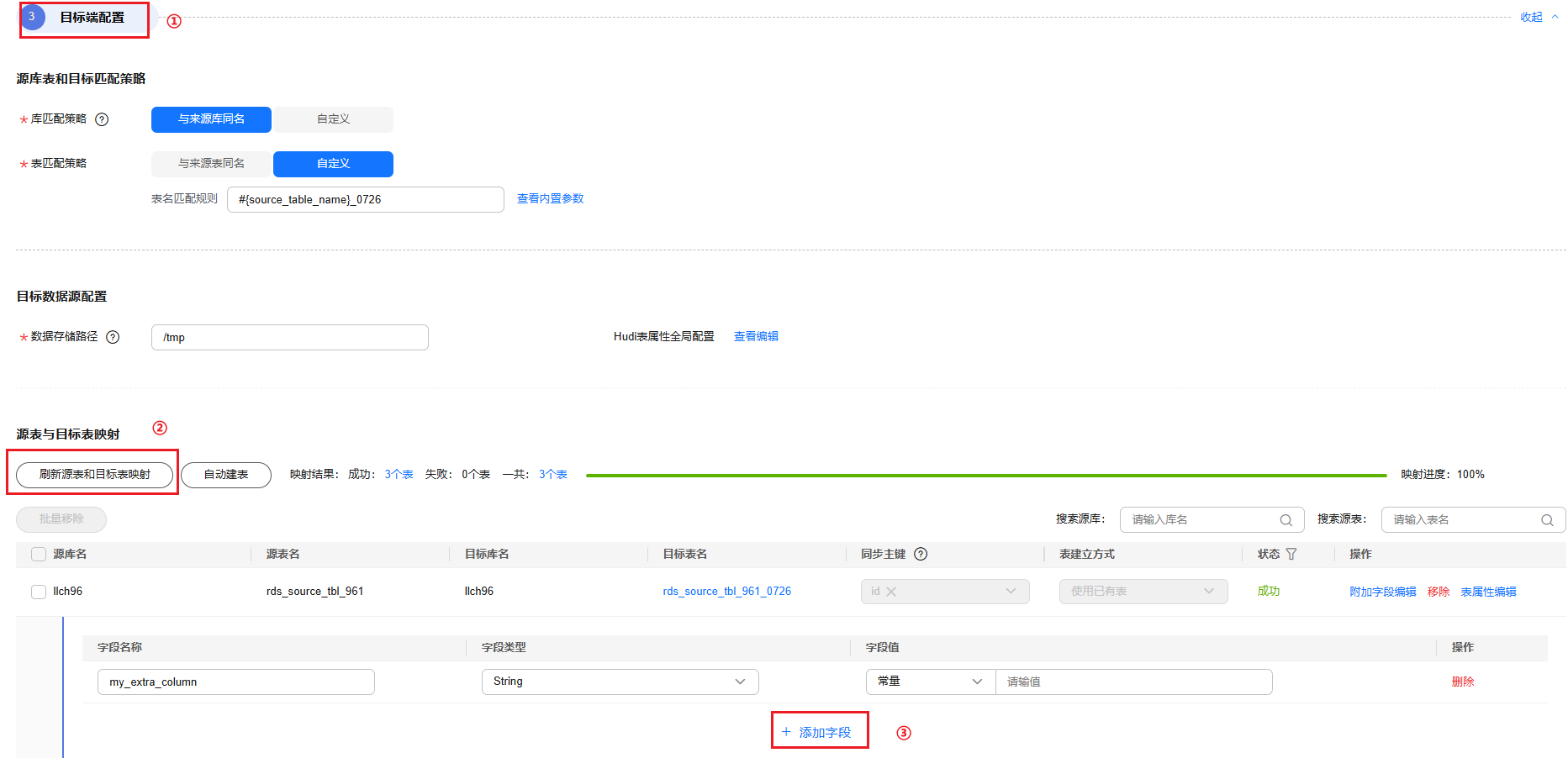

配置附加字段方式
作业编辑阶段,目标端配置,刷新源表和目标表映射后可以为指定表添加附加字段。
图1 配置附加字段入口

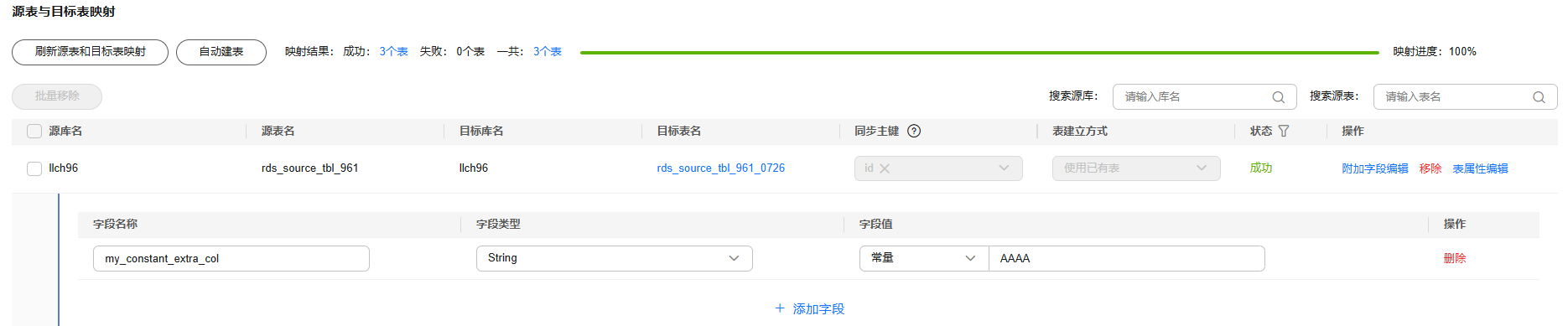

  • 常量
    • 参数说明:字段值为常量时,附加字段填充固定值。
    • 作业样例:如下图,mysql_constant_extra_col字段在目的端的查询结果为固定的AAAA。
      图2 常量取值示例

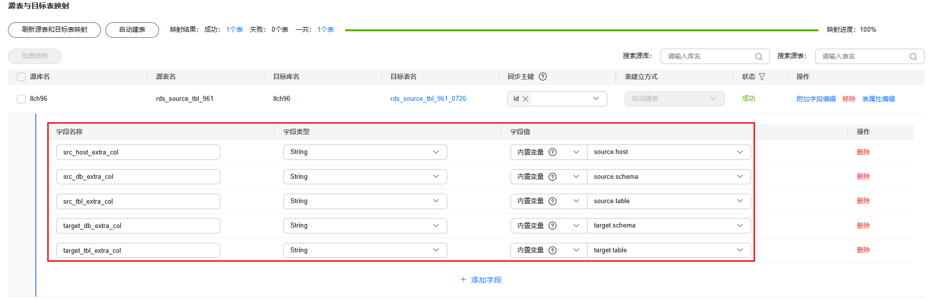

  • 内置变量
    • 参数说明:内置变量支持配置以下值,均为与数据源元数据相关的值:
      • 源端host ip地址:source.
      • 源端库名称:source.schema
      • 源端表名称:source.table
      • 目的端库名称:target.schema
      • 目的端表名称:target.table
    • 作业样例:如下图。
      图3 内置变量示例

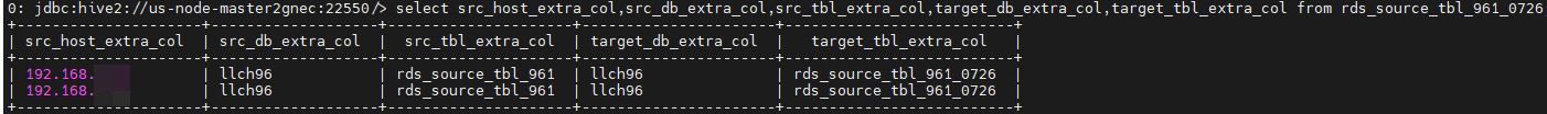

      查看目的端输出结果。
      图4 目的端结果

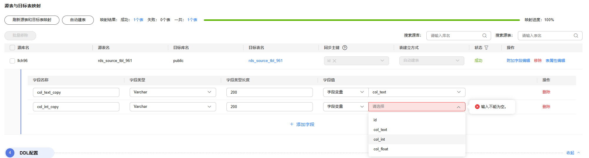

  • 字段变量
    • 参数说明:字段变量会为附加字段填充源端表的某个字段值,用户可以通过下拉框选定或手动输入源端字段名。
    • 作业样例:如下图。
      图5 字段变量取值示例

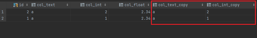

      图6 源端表数据
      数据迁移到目的端后输入如下:
      图7 目的端表数据

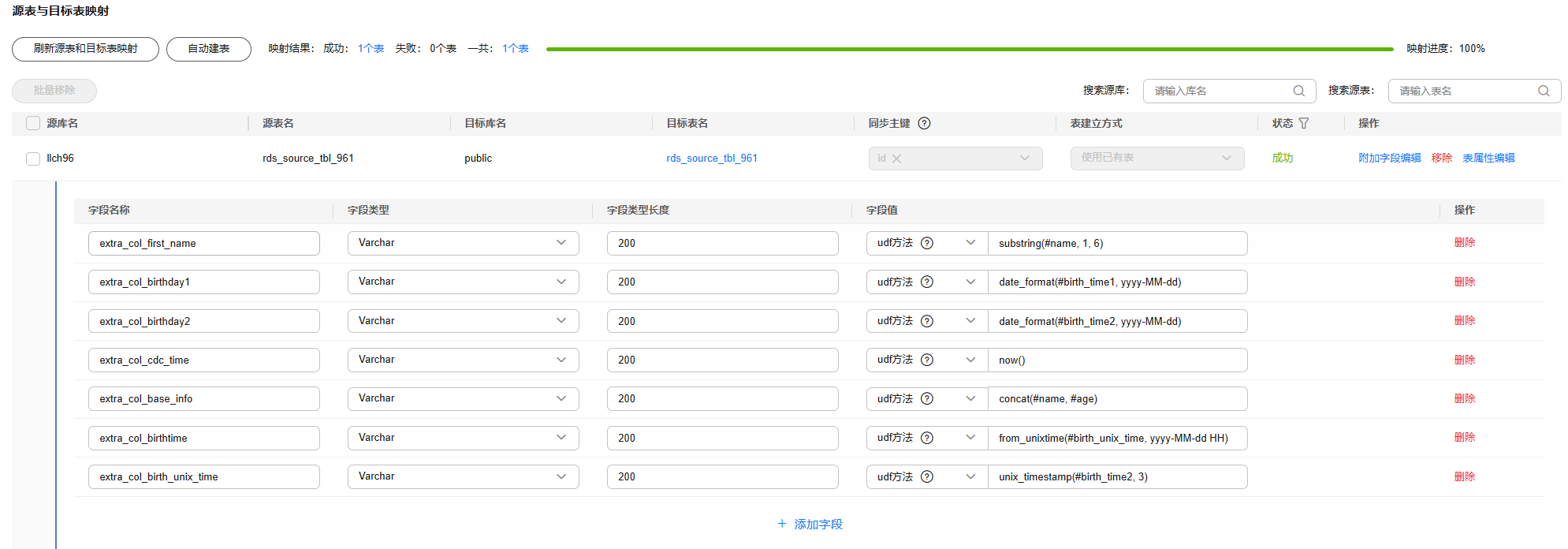

    • 作业样例:如下图例。

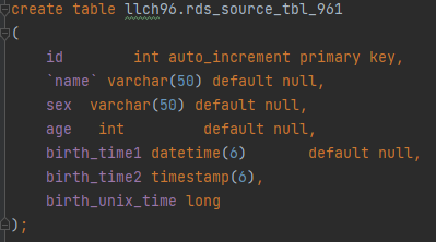

    图8 源表建表结构示例
    查看源端数据。
    图9 源端数据
    查看作业配置。
    图10 作业配置
    查看最终同步结果。
    图11 同步结果

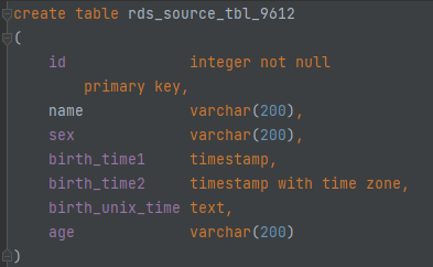

  3. 查看目的端手动建表结果。
    图14 目的端手动建表结果

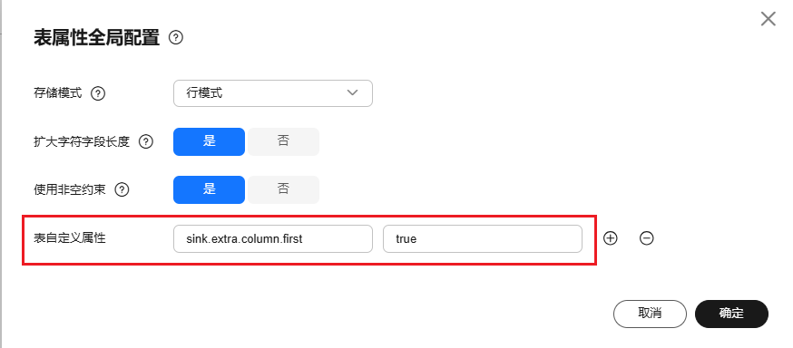

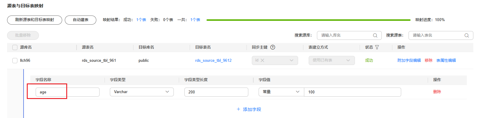

  4. 配置作业参数。
    目的端高级配置中添加参数 sink.extra.column.first = true。
    图15 添加自定义参数
  5. 查看修改结果。
    图16 刷新
    最终目的端同步结果,age字段成功被附加字段覆盖。
