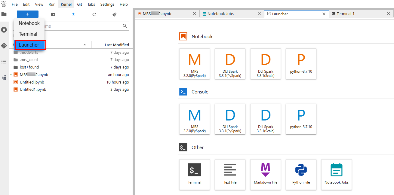

Launcher开发入口
  1. 在数据开发主界面的左侧导航栏,选择“数据开发 > Notebook”。
  2. 选择状态为“运行中”的Notebook实例。
  3. 单击“打开”按钮进入Notebook的开发界面。
  4. 单击,选择Launcher,进入Launcher开发界面。目前仅支持DLI Spark x.x.x(PySpark)DLI Spark x.x.x(Scale)MRS x.x.x(PySpark)python-x.x.x四种语言任务开发。
    x.x.x表示版本号。
    图1 选择Launcher

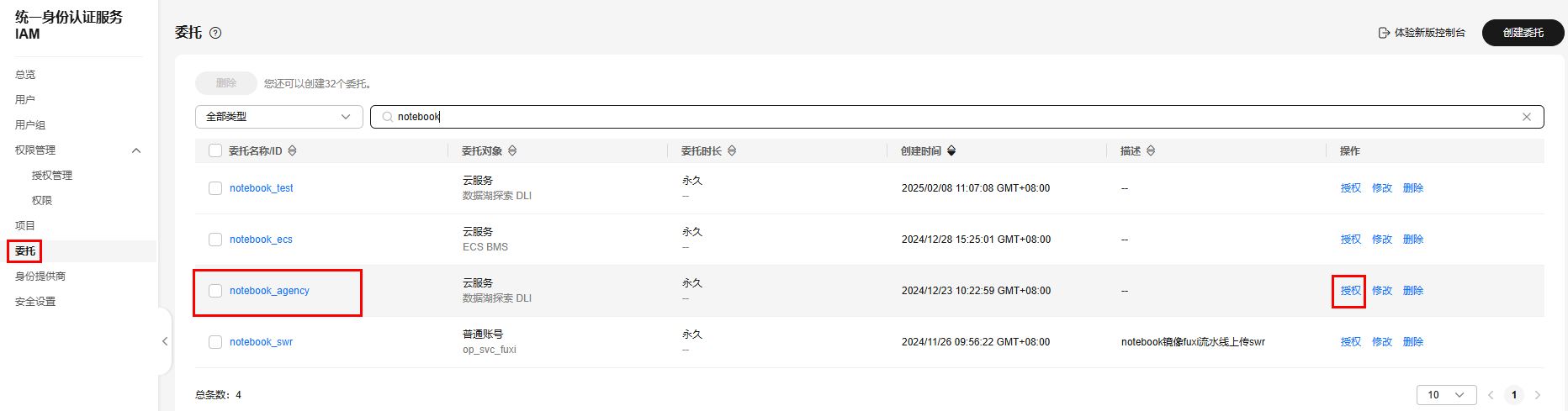

开发DLI任务前,请先为DLI创建一个委托并进行授权,例如:委托名称notebook_agency,授权DLI FullAccess和OBS Administrator。操作方法请参考创建DLI自定义委托
图2 创建委托并授权

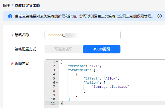

同时,在“权限管理 > 权限”里面配置如下自定义策略:
图3 自定义策略
    "Version": "1.1",
    "Statement": [
            "Effect": "Allow",
            "Action": [
                "iam:agencies:pass"

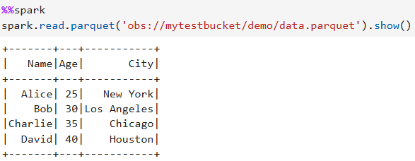

    %%spark
    spark.read.parquet('obs://mytestbucket/demo/data.parquet').show()
    图4 示例

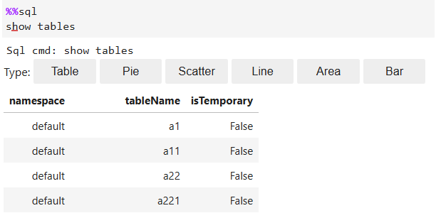

    %%sql
    show tables
    图5 示例

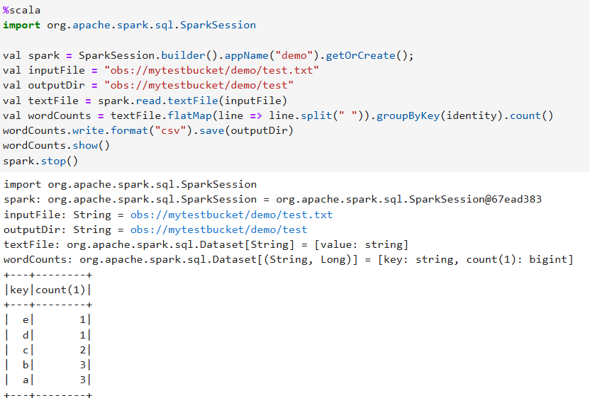

    %scala
    import org.apache.spark.sql.SparkSession
    val spark = SparkSession.builder().appName("demo").getOrCreate();
    val inputFile = "obs://mytestbucket/demo/test.txt"
    val outputDir = "obs://mytestbucket/demo/test"
    val textFile = spark.read.textFile(inputFile)
    val wordCounts = textFile.flatMap(line => line.split(" ")).groupByKey(identity).count()
    wordCounts.write.format("csv").save(outputDir)
    wordCounts.show()
    spark.stop()
    图6 示例

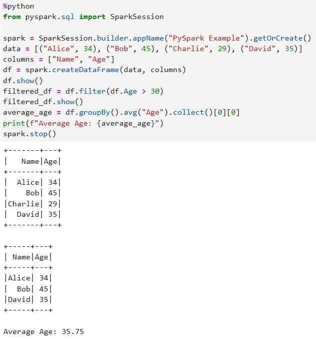

    %python
    from pyspark.sql import SparkSession
    spark = SparkSession.builder.appName("PySpark Example").getOrCreate()
    data = [("Alice", 34), ("Bob", 45), ("Charlie", 29), ("David", 35)]
    columns = ["Name", "Age"]
    df = spark.createDataFrame(data, columns)
    df.show()
    filtered_df = df.filter(df.Age > 30)
    filtered_df.show()
    average_age = df.groupBy().avg("Age").collect()[0][0]
    print(f"Average Age: {average_age}")
    spark.stop()
    图7 示例
图8 创建委托并授权
图9 自定义策略
    "Version": "1.1",
    "Statement": [
            "Effect": "Allow",
            "Action": [
                "iam:agencies:pass"

    %%spark
    图10 示例
    %%sql
    show tables
    图11 示例
    %scala
    wordCounts.show()
    spark.stop()
    图12 示例
    %python
    df.show()
    filtered_df.show()
    spark.stop()
    图13 示例

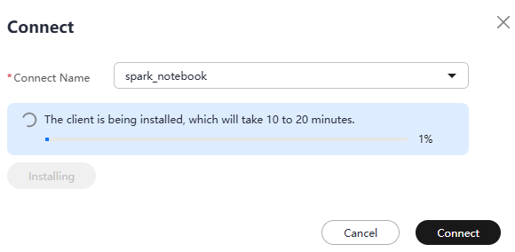

  1. 单击MRS x.x.x(PySpark),进入MRS开发界面。
  2. 在界面右上角,单击“connect”配置连接信息。(未配置前显示cluster status: init)
    • 配置Connect Name。从下拉框选择已创建的MRS Spark连接。
      MRS Spark连接仅支持管理中心创建的MRS Spark代理连接方式。创建连接的操作请参见MRS Spark数据连接参数说明
      如果当前环境未安装MRS集群客户端,界面会提示“No cluster client has been installed in the current environment. Install the client, which will take 10 to 20 minutes.”。
    • (可选)单击“Install”,安装MRS集群客户端。安装中界面显示如下图。如果已安装,请忽略。
      图14 安装
    • 安装完以后,单击“Connect”,完成连接配置。
